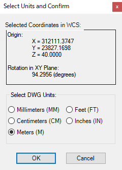

  2. 原点を選択し、同じ高さにある 2 番目のポイントを選択します。これらのポイントは、Civil 3D と同じ順序で Revit でも選択する必要があります。
  3. [単位を選択して確認]ダイアログ ボックスで、図面の単位を選択します。[OK]をクリックします。
  4. ファイルの場所を指定し、[保存]をクリックします。
