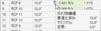

パイプの直径
パイプの直径を表示します。
[一般]ページで [パイプをサイズ変更し、インバートをリセット] 解析タイプが選択され、パイプ直径がサイズ変更された場合、この列には上矢印または下矢印のいずれかが表示されます。矢印の上にカーソルを合わせると、パイプのサイズ変更について説明するツールチップが表示されます。

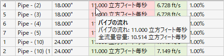

パイプの流れ
パイプ ネットワーク内の各パイプのパイプ流量値が表示されます。
パイプの流量値がパイプの全流量値を超える場合、この列は赤でシェーディングされます。セルの上にカーソルを置くと、パイプの流量値と全流量値の両方を示すツールチップが表示されます。
