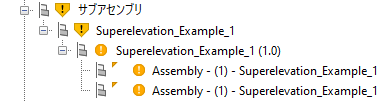

図面内のサブアセンブリを更新するには
図面で参照されているサブアセンブリ PKT ファイルが更新されると、[プロスペクター]ツリーの項目にシンボルとツールチップが表示され、警告が表示されます。
  1. [プロスペクター]ツリーの[サブアセンブリ]コレクションで、未更新のサブアセンブリ項目を右クリックします。
  2. [すべてのサブアセンブリを更新]をクリックします。

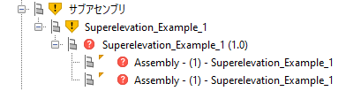

サブアセンブリのパスを更新するには
サブアセンブリ PKT ファイルのパスを更新する必要がある場合、[プロスペクター]ツリーの項目にシンボルとツールチップが表示され、警告が表示されます。
  1. [プロスペクター]ツリーの[サブアセンブリ]コレクションで、パスを更新する必要があるサブアセンブリを右クリックします。
  2. [見つからないパスを修正]をクリックして[サブアセンブリ ソース パス]ダイアログ ボックスを表示し、パスを更新します。
