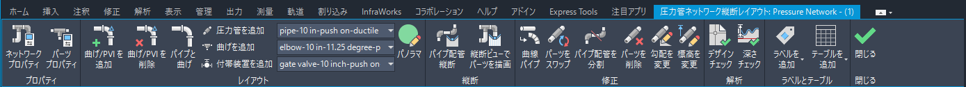

  1. 縦断ビューで圧力管ネットワークを選択します。平面図と縦断ビューの両方で複数のパイプ配管を選択した場合は、[修正]パネルで、[ネットワークを編集] [縦断レイアウト ツール] をクリックします。
    [圧力管ネットワーク縦断レイアウト]コンテキスト タブがリボンに表示されます。
  2. リボンにあるコマンドを使用して、パイプ配管の位置、標高、深さを調整します。詳細は、「概要 - 圧力管ネットワーク縦断レイアウト ツール」を参照してください。
