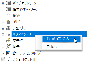

- ツール パレットを使用せずに、Subassembly Composer で作成した PKT ファイルを図面に直接読み込む機能が追加されました。[プロスペクター]ツリーの[サブアセンブリ]ノードを右クリックし、[図面に読み込み]を選択します。
詳細については、「サブアセンブリ PKT ファイルを図面に読み込むには」を参照してください。

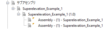

- [プロスペクター]ツリーに[その他のサブアセンブリ]ノードが追加され、Civil 3D、ポリライン サブアセンブリ、およびコードを使用して作成されたサブアセンブリに付属するサブアセンブリが表示されるようになりました。
- [プロスペクター]ツリーの[アセンブリ]ノードに表示されるサブアセンブリにバージョン情報が追加されました。

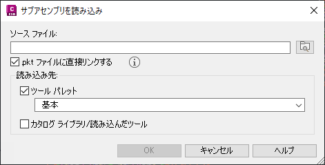

- [サブアセンブリを読み込む]ダイアログ ボックスに[.pkt ファイルに直接リンクする]チェック ボックスが追加され、サブアセンブリ PKT ファイルを ProgramData フォルダに読み込む代わりに、LAN や Autodesk Docs などの既存の場所から参照できるようになりました。
注: このワークフローは、Subassembly Composer で作成された PKT ファイルでサポートされています。.NET サブアセンブリから作成された PKT ファイルでこのワークフローを使用することはできません。詳細については、「
共有 PKT ファイルを使用して図面で更新するには」を参照してください。

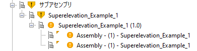

- 図面で参照されているサブアセンブリ PKT ファイルが更新されると、[プロスペクター]ツリーの項目にシンボルとツールチップが表示され、警告が表示されます。
未更新の項目を右クリックして[すべてのサブアセンブリを更新]を選択すると、図面内のサブアセンブリを更新できます。
注: サブアセンブリを更新するときに、Civil 3D を再起動する必要がなくなりました。Subassembly Composer でサブアセンブリを更新してから、[すべてのサブアセンブリを更新]コマンドを使用して、図面内のサブアセンブリを更新することができます。

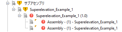

- サブアセンブリ PKT ファイルのパスを更新する必要がある場合、[プロスペクター]ツリーの項目にシンボルとツールチップが表示され、警告が表示されます。
見つからない項目を右クリックして[見つからないパスを修正]を選択すると、[サブアセンブリ ソース パス]ダイアログ ボックスが表示され、パスを更新できます。
