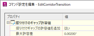

コリドーの摺り付けワークフローに対して、以下の機能強化が行われました。
- 隣接するコリドー リージョン間にギャップがある摺り付けの作成に対するサポートが追加されました。
注: 隣接するコリドー リージョン間に小さなギャップを追加することは、1 つの測点に 2 つの横断が存在しないことを確認し、セクション データが正確であることを確認する為の回避策です。
ギャップの許容値をコントロールするには、新しいコマンド設定を使用します。ギャップ許容値を指定すると、その許容値内のコリドー リージョン間のギャップを横断する摺り付けを作成できます。
詳細は、「[フィーチャ設定を編集 - コリドー]ダイアログ ボックス」を参照してください。

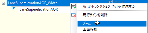

- [コリドーの摺り付け]パノラマ ビスタ内から摺り付けと摺り付けセットにズームおよび画面移動するためのサポートが追加されました。
摺り付けまたは摺り付けセットを右クリックし、[ズーム]または[画面移動]をクリックします。
