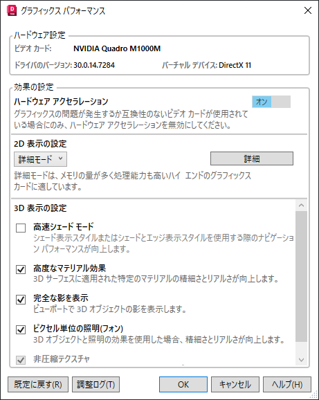

この設定は、ハードウェア アクセラレーション、ご使用のグラフィック カードで使用可能なレンダリング モード、およびソフトウェア パフォーマンスの設定をコントロールします。
オプション
次のオプションが表示されます。
- [ハードウェア設定]
- グラフィックス ハードウェアの情報(ビデオ カード、ドライバのバージョン、現在のバーチャル デバイスなど)が表示されます。
- [効果の設定]
- ハードウェア アクセラレーションのオプションを設定します。
- [ハードウェア アクセラレーション]
- ハードウェア アクセラレーションの使用を有効にし、現在のドライバで使用可能なすべての効果の設定をコントロールできるようにします。オフにすると、[スムーズ ライン表示]オプションのみが有効になり、モードが既定のソフトウェア モードに切り替わります。
- [2D 表示の設定]
- ハードウェア アクセラレーションの使用を有効にし、現在のドライバで使用可能なすべての効果の設定をコントロールできるようにします。オフにすると、[スムーズライン表示]オプションのみが有効化されます。
- [モード]ドロップダウン リスト
- 使用しているグラフィックス カードに基づいて、適切な環境設定モードを選択することができます。既定では、詳細モードは、DirectX 11 グラフィックス カードの場合に選択されます。
- [基本モード]: 最小限の処理能力で、メモリの量が限定されているまたはメモリが少ない低レベルのグラフィックス カードに適しています。
- [中間モード]: ある程度の処理能力はあってもメモリの量に制限がある中間レベルのグラフィックス カードに適しています。
- [詳細モード]: メモリの量が多く処理能力も高いハイ エンドのグラフィックスカードに適しています。
- [詳細]/[詳細を非表示]ボタン
- 2D オプションの表示をコントロールします。既定では、スムーズ ライン表示、ビデオ キャッシング メモリ レベルのオプションは折りたたまれて表示されません。これらのオプションを表示するには、[詳細]ボタンをクリックします。
- [スムーズ ライン表示]
- フル スクリーン アンチエイリアシング効果の状態をコントロールします。このオプションにより、斜線や曲線のエッジのギザギザの表示が除去されます。対応しているデバイスの[高品質ジオメトリ]オプションをオンにすると、[スムーズ ライン表示]オプションは常にオンになります。それ以外の場合は、手動でオンまたはオフにすることができます。
- [ビデオ メモリのキャッシング レベル]
- ハイ エンドのグラフィックス カードを使用すると、グラフィックスのキャッシュに使用されるビデオ メモリの量をコントロールすることができます。値を大きくすればするほどパフォーマンスは改善します(他のアプリケーションがビデオ メモリを使用していない場合)。
注: ハードウェア アクセラレーションと合わせて、リモート アクセス アプリケーション(Remote Desktop など)や他の Windows エミュレートソフトウェアを一切使用しないことをお勧めします。ほとんどのリモート アクセス アプリケーションは、ハードウェア アクセラレーションをサポートしておらず、一般的な表示エラーが発生したり、システムが不安定になることがあります。AutoCAD ベースの製品と一緒にリモート アクセス アプリケーションを使用する前に、ハードウェア アクセラレーションをサポートしているかどうかをそのソフトウェア ベンダーに確認してください。サポートしていない場合は、リモート アクセス ソフトウェアを起動する前にハードウェア アクセラレーションを無効にするか、/NOHARDWARE コマンド ライン スイッチを使用して AutoCAD ベースの製品をソフトウェア モードで起動してください。
- [3D 表示の設定]
- [高速シェード モード]
- 新しいクロス プラットフォーム 3D グラフィックス システムのオン/オフをコントロールします。
- [高度なマテリアル効果]
- 画面上の高度なマテリアル効果の状態をコントロールします。
- [完全な影を表示]
- ビューポートでの影の表示を有効にします。
- [ピクセル単位の照明(フォン)]
- 個々のピクセルに対する色の計算を有効にします。このオプションをオンにすると、3D オブジェクトと照明の効果が、ビューポートに一層滑らかに表示されます。
- [既定に戻す]
- グラフィックス カードのグラフィックス パフォーマンスの評価に基づく既定の値に戻します。
- [調整ログ]
- システムを読み取り、ソフトウェアとハードウェアの両方に対応する機能の実装を使用するかどうかを決定する調整ログが表示されます。システムで動作する機能はオンにされ、システムで動作しない可能性のある機能はオフにされます。ログ ファイルには、グラフィックスカードの情報とともに結果が表示されます。
