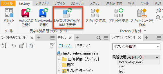

[LAYAOUTDATA から IAM を更新]コマンドを使用すると、LAYOUTDATA ファイルからの既存の変更で IAM ファイルを手動で更新できます。
アクセス
このコマンドは Inventor で使用できます。[ファクトリ]タブの[異なる製品間でのワークフロー]パネルからアクセスできます。
[ファクトリ オプション]ダイアログ
LAYOUTDATA ファイルから IAM ファイルを更新するには、次の操作を行います。
  1. IAM ファイルを Inventor で開きます。
  2. [ファクトリ]タブで、[異なる製品間でのワークフロー] > [LAYOUTDATA から IAM を更新] [ファクトリ オプション]ダイアログをクリックします。
    AutoCAD などの別のアプリケーションで LAYOUTDATA ファイルに加えられた変更は、IAM ファイルでも更新されます。
