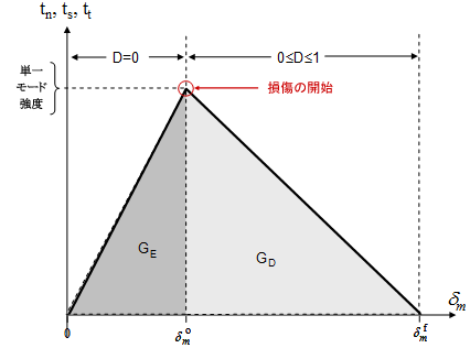

定義の必要がある粘性構成関係の最後の部分は、スカラー損傷変数 D の進展用の方程式です。
損傷の進展モデルは、粘性材料によって保持された結合荷重の正確な履歴に関係なく、0 (ゼロ)の初期値から 1 の最終値に至るまで、損傷変数 D の進展を正確に表現できなければなりません。損傷の進展モデルの開発は、ひずみ(つまり、相対変位)、または応力で表現できますが、この最初の導入ではひずみに基づく(相対変位)方法を採用しています。損傷の進展は、法線方向およびせん断相対変位から異なる影響を受けると論理的かつおそらく直感的に仮定できます。しかし、ここでは簡素化するために、損傷の進展は、相対変位(有効な相対変位
と呼ばれる)の 1 つのスカラー測定の関数として表現できると仮定します。
対応する有効な表面力は、
として定義されます。
上図では、
は次の場合など損傷の開始時での有効な相対変位値
を示します。たとえば、
を満たす場合などです。
は、材料の剛性が完全にゼロにまで劣化した時の有効な相対変位値
を示します。
は、現在の時間以下の任意の時間 t に対して、現在までに材料が到達した有効な相対変位
の最大値を表します。
および
は、材料特性の一部と見なされることに注意してください。
範囲
内の任意の
値に対して、損傷変数 D の現在の値は、次の損傷の進展の方程式で表すことができます。
