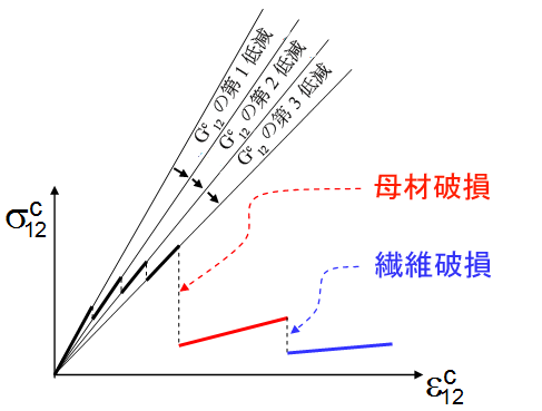

上記のプロット A の「損傷状態 1」というラベルの付いた領域内では、Helius PFA の破損前非線形性機能は、縦方向せん断応答の 4 セグメント、区分線形表現(つまり、
対
および
対
)を使用します。残りの 4 つの応力成分とひずみ成分の元の線形弾性応答は維持されます。次のプロットは、複合材料の平均縦方向せん断応答(
対
および
対
)の性質を示す図です。一方向複合材料で Helius PFA の破損前非線形性機能が呼び出されたときに発生します。このプロットでは、母材構成や繊維構成の破損前に、複合材料の平均縦方向せん断弾性率(
および
)で一連の 3 つの個別の低減が行われています。
と
の個別の低減はすべて母材の平均縦方向せん断弾性率
と
の一定の差で生成されます。その他のすべての母材と繊維構成のプロパティは一定のままです。この手順は、完全な母材のせん断破損前に発生する、初期微小亀裂の段階的な累積をシミュレーションするためのものです。

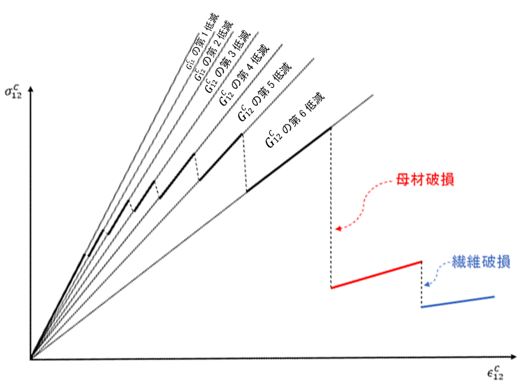

上記のプロット A の「損傷状態 1」というラベルの付いた領域内では、Helius PFA の破損前非線形性機能は、縦方向せん断応答の 7 セグメント、区分線形表現(つまり、
対
および
対
対
および
対
)の性質を示す図です。織物複合材料で Helius PFA の破損前非線形性機能が呼び出されたときに発生します。このプロットでは、母材構成や繊維構成の破損前に、複合材料の平均縦方向せん断弾性率(
および
)で一連の 6 つの個別の低減が行われています。
と
の個別の低減はすべて、母材の平均縦方向せん断弾性率
と
の一貫した個別の低減によって生成されます。他のすべての母材と繊維構成特性は一定のままです。この手順は、完全な母材のせん断破損前に発生する、初期微小亀裂の段階的な累積をシミュレーションするためのものです。
および
に対して強制される部分的な低減と、これらの低減が強制されるときの母材の平均縦方向せん断応力(
および
)のレベルを識別する 6 つの追加情報(つまり 6 つの定数)のみが必要です。当然ながら、これらの定数の決定には、対象の複合材料の測定縦方向せん断応力/ひずみ曲線(例:
対
)が必要です。この機能を使用しても、母材破損の発生時のせん断応力レベルは変更されないことに留意してください。ただし、母材破損前に発生するせん断変形の量は増加します。
