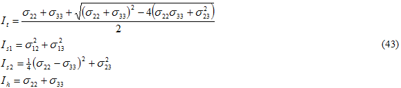

破損基準の形式を検討する場合は、実験で観測された軸外破損モードについて考えると役に立ちます。一方向複合材料の場合、疲労破損はしばしば繊維と並行な亀裂[24, 46]によって生じることが広く報告されています。したがって、繊維と直交する引張力が、これらの平面上のせん断応力とともに疲労における大きな要因となっていることが予測されます。繊維の軸方向を 1 の方向とし、現場の母材破損基準を、以下の形式をとる MCT を使用して計算された母材応力テンソルの横等方性不変量の形式として示します。
ここで、
また、{ } はマコーレーの括弧を示し、括弧内の単位量がマイナスの場合、値は 0 (ゼロ)になります。Bi の値は複合材料に対する横方向引張、横方向圧縮および面内せん断の 3 つの静的破損テストにより決定されます。各テストには母材構成の破損が含まれます。方程式 42 を Bs1 で除算すると、有効応力 σeff の形式が求められます。
ここで
は圧力の強化係数で、
は圧力強化のない母材せん断強度です。現在のバージョンでは、すべての計算は
= 0\ を使用します。方程式 44 の平方根をとると、方程式40 および 41 に基づく接着破壊を計算するための有効応力が得られます。
