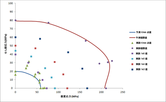

A i の値は、縦方向引張、縦方向圧縮、面内せん断の 3 つの複合材料の静的破損テストから決定されます。方程式 47 に示す破損基準は、実験データと次に示す Predicted Ultimate というラベルの付いた結果に対して検証されました。
