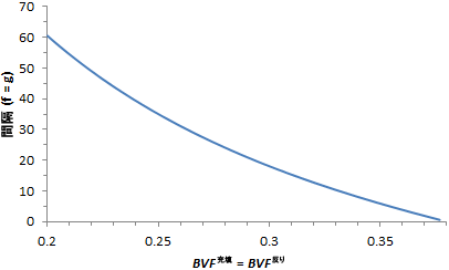

推奨パラメータの説明を開始する前に、まずバランスが良好な平織物複合材料の例を検討します。この例では、束体積分率と間隔が同じであるため、2D の空間を使用して説明することができます。次のプロットは、等しい幅と高さ(34.04 単位)の単位セルに対する束間隔と結果の束体積分率の関係を示しています。束体積分率の計算時に単位は分割されるため、この説明では正確な単位は重要ではありません。メッシュ作成アルゴリズムと単位セルのジオメトリの制限により、バランスが良好な平織物複合材料の許容体積分率値は 0.2 ~ 0.377 の範囲内にある必要があります。バランスが良好な平織物複合材料の束体積分率が分からない場合は、充填および反り束体積分率両方に対して値 0.375 を使用することをお勧めします。

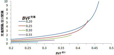

これは、充填ギャップ間隔と反りギャップ間隔の関数として、本質的には充填体積分率と反り体積分率で構成された 3D 空間であることに注意してください。この空間を簡略化し、間隔の範囲に関連付けられた体積分率の範囲を理解するために、下のグラフをご覧ください。複数の充填体積分率に対する反り体積分率の許容範囲の関数として、反り間隔に対する充填間隔の比率を表示しています。これらの関係は、一定の反り体積分率、および充填体積分率の範囲に対応するために、簡単に切り替わります。下のグラフを使用して、充填間隔と反り間隔の比率を把握することで、許容可能な充填体積分率および反り体積分率を推定できます。一般的な出発点として、オートデスクでは、複合材料の最も剛性の高い材料応答の方向にある、けん引の束体積分率に対して 0.375 を使用することをお勧めします。
