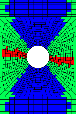

PFA 損傷状態は 1 ~ 4 の値を取ることができる個別の実変数であるため、PFA 損傷状態の個別の整数値に固有の色コンターを関連付けるように、コンター プロットの設定を変更することが重要です。PFA 損傷状態が 1.0、2.0、3.0 の値を取ることが想定される場合、3 つのカラーだけが表示されるように、コンター レベル数を調整します。
下の図は、中央に穴があり軸方向に荷重が加えられた複合プレートの PFA 損傷状態の割当タイプ フリンジ プロットを示しています。3 つの個別の色を使用することで、個別の複合材料の損傷状態が発生する領域を識別しやすくなります。青色の要素(PFA 損傷状態 = 1)は損傷なしであり、緑色の要素(PFA 損傷状態 = 2)には損傷した母材構成と損傷なしの繊維があり、赤色の要素(PFA 損傷状態 = 3)には損傷した母材構成と繊維構成があります。

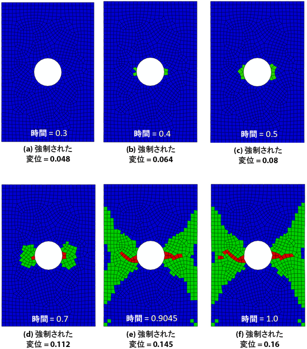

積層の複合材料構造の有限要素解析の結果を表示する場合、マルチレイヤ要素の厚さ方向の断面の点の番号付けを認識する必要があります。コンター プロットは、特定の断面の点に保存された変数値のみを使用します。そのため、特定の材料レイヤのコンター プロットを表示するには、その材料レイヤ内にある点を選択する必要があります。Nastran エディタでレイヤ要素内の特定の断面の点を選択するには、[結果] > [INCR N] > [複合材結果] > [層 N] を選択します。
上記の推奨値の例として、下図を検討してください。これは、中央に穴がある複合材料プレートの進行性破損解析時間内のいくつかの点における PFA 損傷状態が 1、2、3 のコンター プロットを表示しています。このプレートには 8 つの材料層があり、引張が課せられています。複数の層があるため、各材料層の PFA 損傷状態を確実に評価する必要があります。これらのプロットでは、指定した層の積分点のどれにも青色要素の損傷はありません。緑色の要素では少なくとも 1 つの積分点で母材破損が発生しており、赤色の要素では少なくとも 1 つの積分点で母材と繊維両方の破損が発生しています。
