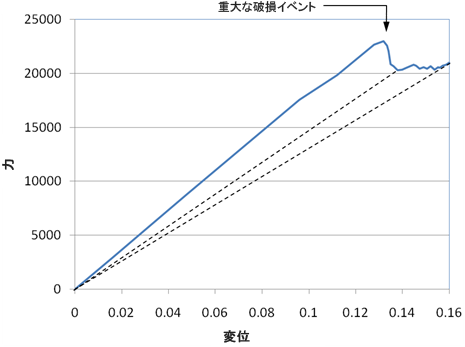

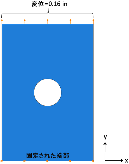

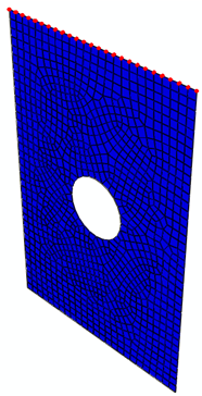

たとえば、以下に示すような 8 層の複合プレートを考えてみます。これは、前のセクションで検討した同じ複合プレートの問題です。この複合プレートは、プレート上端に沿って働く均一な軸変異の影響を受けるので、この変異はプレート内の全構造変形の適切な測定基準になります。同様に、プレート上端に沿って働く軸反力の合計は、プレート内のグローバルな構造力の適切な測定基準になります。この反力の合計は、プレート上端のすべての節点の節点反力を合計することで得られます(以下の 2 つ目の図を参照)。以下の 3 番目の図は、複合材料プレートのグローバルな構造力とグローバルな構造変形のプロットを示します。
0.13 の変位を適用した場合、構造の全割線剛性が急速に低下を始めます。軸変位がさらに増加すると、構造は追加の構造力による追加の変位に耐えることができません。
荷重-変位のプロットを調べると、複合材料構造のグローバルな力と変位応答は適用される変位の値が約 0.095 に到達するまで線形であることがわかります。興味深いのは、前のセクションのコンター プロットのパート C を調べると、適用される軸変位の値が 0.08 に到達するまでに、複合材料プレートには丸穴の垂直エッジに沿って相当な量の母材構成破損が蓄積されていることです。ただし、この母材構成破損の量は、複合プレートのグローバル剛性に視覚的に確認できるほどの影響を与えるのには不十分です。適用される変位が 0.095 から約 0.13 まで増加すると、複合材料プレートのグローバルな剛性は上の荷重-変位プロットにおいて視覚的に確認できるまでに低下します。ただしその場合でも、構造は増加する構造力による変位の増加に応答することができます。
前のセクションのコンター プロットのパート D を調べると、適用される変位が 0.112 の場合、複合プレートには丸穴の垂直エッジに沿って少量の繊維構成破損が発生しています。この局所的な繊維構成破損は、増加する構造力による変位の増加に複合材料プレートが応答できなくなるほどではありません。適用される変位が約 0.133 に到達すると、複合プレートのグローバル剛性は大幅に減少し、局所的な大量の繊維構成破損が重なり合っている(すなわち重大な破損イベントが発生している)ことを示します。適用される変位が 0.133 を超えると、複合材料プレートは増加する構造力による変位の増加に応答しなくなります。その代わりに、複合材料プレートの全構造力は比較的一定となり、局所的な破損の広がりが急速なために追加の構造力を構築できないことを示します。ただし、上記の荷重-変位プロットの 2 つの点線を見ると、全構造力が比較的一定であっても、複合材料プレートの全セカント剛性は低下を続けています。
