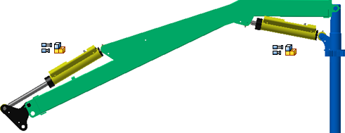

一部のアセンブリ コンポーネントを上位レベル アセンブリ内の別の位置に移動できるようにする必要があります。たとえば、油圧シリンダが同じアセンブリ内で複数回使用されている可能性があり、アセンブリの運動学的なモーションを表現するために、自由に移動できるようにする必要がある場合などです。[フレキシブル]を使用して、サブアセンブリで定義されている許容動作を親アセンブリで公開できます。この動作を実現するには、コンポーネントを完全に拘束しないでください。代わりに、必要な動きを保持するコンポーネント アセンブリで関係を定義します。
たとえば、次の図の円柱アセンブリでは、シャフトは軸に沿って自由に移動できます。
円柱を上位レベル アセンブリに挿入しても、サブアセンブリで許容されている動きの自由度は親アセンブリで公開されません。
サブアセンブリの[フレキシブル]ステータスを有効にするには、ブラウザでコンポーネントの各インスタンスを右クリックして[フレキシブル]を選択します。コンポーネントのブラウザ アイコンが変化し、[フレキシブル]が有効になっていることが示されます。
次の図の場合、ブラウザで[フレキシブル]を有効にした後、円柱は 2 つの異なる位置にあると想定できます。
