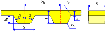

台形歯付きベルト
対称両面歯 |
交互両面歯 |
ピッチ ベルト長さは
L = z p b で求められます。

使用される変数の意味:
z |
指定プーリの歯数/ベルトの歯数[-] |
p b |
円ピッチ[m] |
a |
ピッチ線オフセット[m] |
