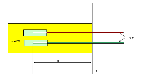

例 1:
この例では、コネクタには、そのコネクタに接続するすべてのワイヤ オカレンスに適用される埋め込み長さプロパティがあります。
A: コネクタのすべてのピンがモデル化された平面
B: 平面 A とワイヤ端点が挿入された位置との距離これが電気コンポーネントの埋め込みの長さになります。
調整後の長さ = 元のワイヤの長さ + B

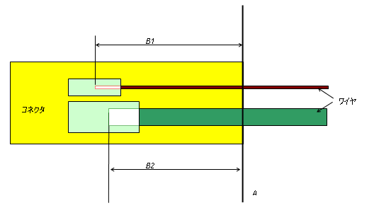

例 2:
この例では、大型ワイヤと小型ワイヤの両方が接続されている複雑なコネクタを示しています。大型ワイヤのピン穴は、ピン穴のサイズが異なる小型ワイヤのピン穴があるコネクタに埋め込まれているため、埋め込み長さプロパティはコネクタに対して割り当てられます。プロパティの値は、大部分のピン穴に共通する埋め込みの長さと等しくなります。
B: 平面 A とワイヤ端点が挿入された位置との距離ピン穴のサイズが異なるコネクタの場合、ピン穴の深さに応じて、挿入されるワイヤごとに B が異なる場合があります。この例では、B は B1 または B2 のいずれかと等しくなります。
B1: 平面 A とピン穴 B1 のワイヤ端点が挿入された位置との距離
B2: 平面 A とピン穴 B2 のワイヤ端点が挿入された位置との距離
小型ワイヤの調整後の長さ = 元のワイヤの長さ + B1
大型ワイヤの調整後の長さ = 元のワイヤの長さ + B2
