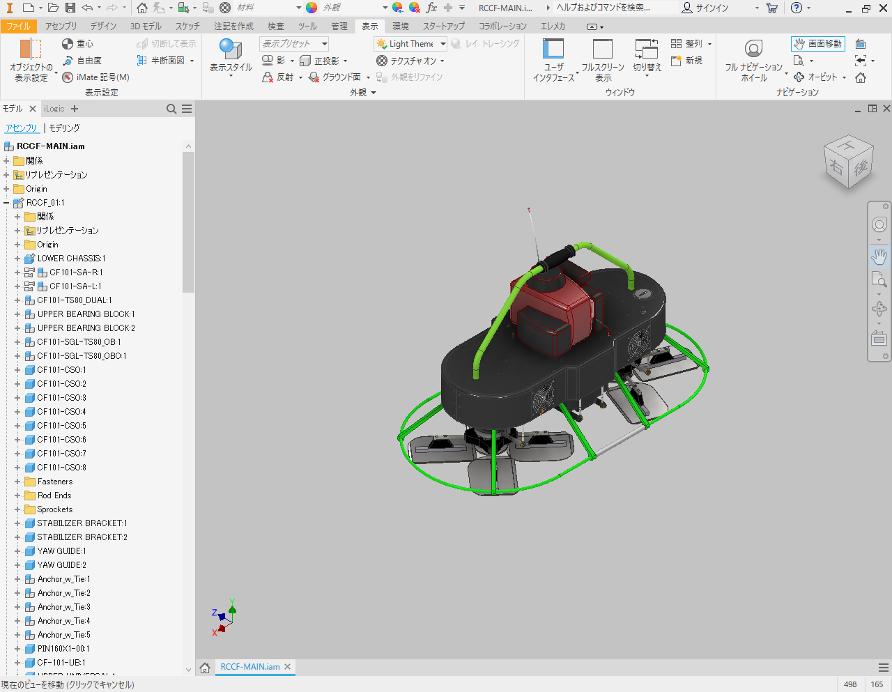

[デザイン]/[製図]
デザイン環境または製図環境に色スキームの結果を表示します。[デザイン]または[製図]をクリックして、ビュー ボックスでアクティブな色スキームの結果を表示します。
UI テーマ
アプリケーション アイコン、ウィンドウ フレーム、背景(既定)、プロパティ パネル、およびダイアログの色をコントロールします。 使用可能なテーマのリストから、ユーザ インタフェースのテーマを選択します。
ダーク
ダーク テーマを選択すると、アイコンは濃い灰色の背景に表示されます。
[ライト]
明るいテーマを選択すると、アイコンは白色の背景に表示されます。
黄(明るいテーマでのみ使用可能)
従来のアイコン色を使用するには、このオプションをオンにします。ブラウザのアイコンを更新するには、Inventor を再起動する必要があります。
注: 黄色のアイコンは、ダーク テーマ(プレリリース)では使用できません。
