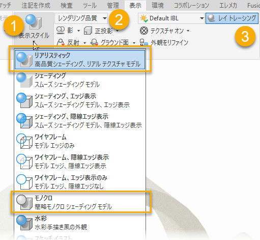

  1. [表示]タブ [外観]パネル [表示スタイル]で、[リアリスティック]または[モノクロ]のいずれかを選択します。
  2. グラフィック プリセットで[レンダリング品質]を選択します。
  3. [レイ トレーシング]をクリックします。
    [レイ トレーシング]ダイアログがキャンバスの右下隅に表示されます。
