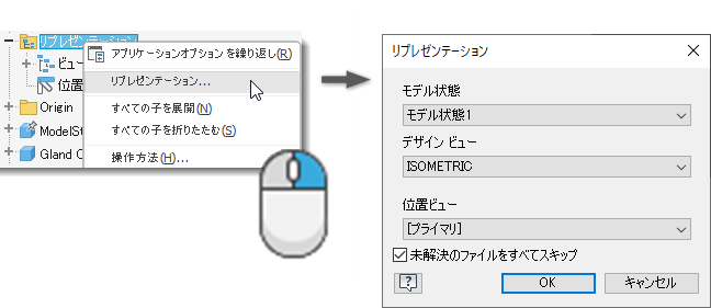

設定を使用して、共通セットや一連のデザインを管理します。リプレゼンテーションを使用して、デザインのビューおよび位置の縦横比をコントロールします。

ブラウザで範囲の設定を変更することもできます。[範囲編集を切り替え]をクリックして、[メンバ範囲を編集]と[ファクトリ範囲を編集]を切り替えます。
[メンバ範囲を編集]は、アクティブなメンバに編集を適用します。[ファクトリ範囲を編集]は、すべてのメンバに編集を適用します。次の図では、[メンバ範囲を編集]が左側で有効になっており、[ファクトリ範囲を編集]が右側で有効になっています。
次のチャートには、設定とリプレゼンテーションの用途と影響範囲が説明されています。この情報を使用して、使用する適切なタイプと組み合わせを判断してください。
