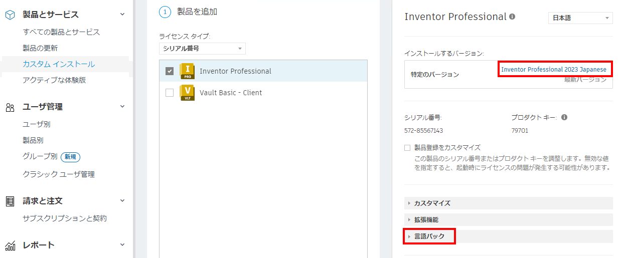

左ペインで[カスタム インストール]に移動し、Inventor のリリース バージョンを選択し、[Language Pack]ドロップダウンを展開して、インストールする Language Pack を選択します。

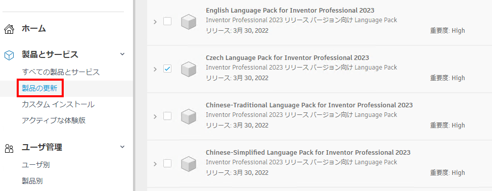

または、左ペインで}[製品の更新]に移動し、インストールする Language Pack を選択します。
