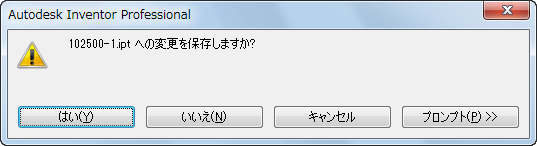

Inventor 2008 では、Inventor でファイルを開いて保存すると、ファイルは新しいバージョンにマイグレーションされます。
ファイルを保存しない場合、ファイルはマイグレーションされません。
オンデマンドでマイグレーションするには、ファイルを変更するかどうかに関係なく、ファイルを新しいバージョンにマイグレーションするために開いて保存する必要があります。

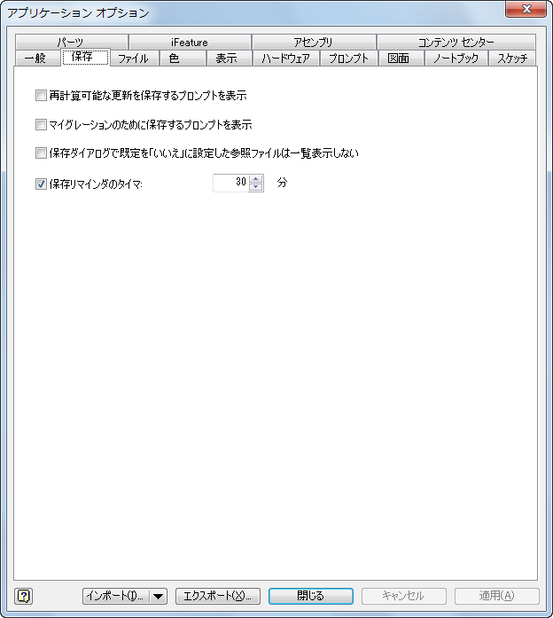

重要:
[マイグレーションのために保存するプロンプトを表示]
[管理]
[マイグレーション]コマンドを使用する場合、このアプリケーション オプションは使用できません。 マイグレーションのステータスをチェックする方法

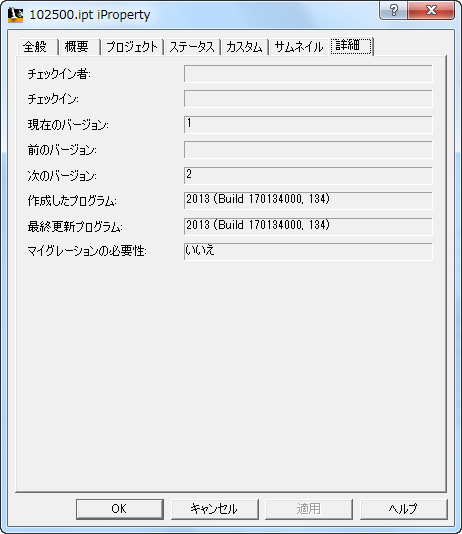

Inventor では、iProperty を使用してファイル マイグレーションのステータスを確認できます。
手順 2: [一般]タブで、バージョン情報を確認できます。[マイグレーションの必要性]ボックスで[はい]と表示されている場合は、ファイルがまだマイグレーションされていないことを示します。
