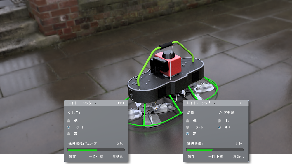

Inventor 2023では、GPU レイ トレーシングのプレリリースのサポートが発表されました。その時以降、フィードバックとさらなる改良が行われました。このリリースでは、GPU レイ トレーシングが正式にリリースされます。適格性のあるGPU がコンピュータにある場合は、[アプリケーション オプション]  [ハードウェア]タブ
 [ハードウェア]タブ  [レイ トレーシング オプション]が有効になります。GPU レイ トレーシングを使用する場合に選択します。適格性のあるGPUがマシンで使用できない場合、このオプションは有効になりません。
前述のオプションを使用して、CPUレンダリングとGPUレンダリングを切り替えることができます。
品質設定は両方のオプションで同じであり、GPUにはノイズを削減するための追加オプションが用意されています。
詳細については、「GPU レイ トレーシングについて」および「レイ トレーシングを使用するには」を参照してください。

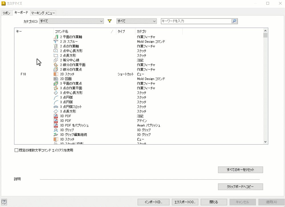

詳細については、「カスタム コマンド エイリアスとショートカットを使用するには」を参照してください。

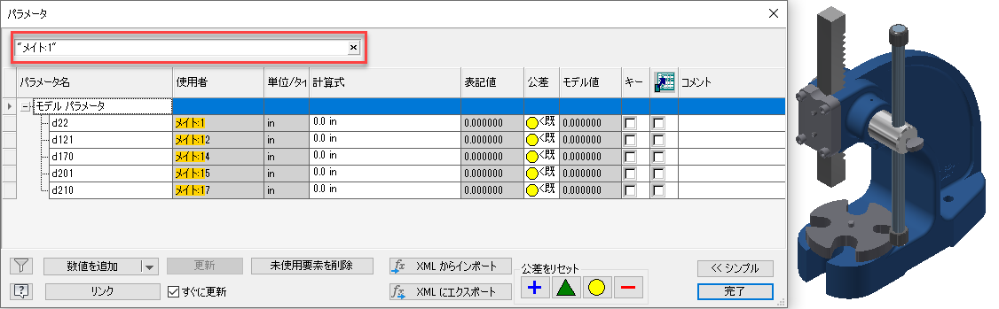

[パラメータ]ダイアログ ボックスの上部に追加された新しい検索ボックスを使用して、パラメータをすばやく検索できるようになりました。検索条件を指定するにつれて、検索結果が自動的に更新され、一致する検索がハイライト表示されます。検索はすべてのパラメータ フィールドで実行され、たとえば必要な列などで、さまざまな検索条件を組み合わせたり、必要に応じて検索を制限したりすることができます。
詳細については、「モデルのパラメータを使用するには」を参照してください。
使用可能な検索オプションの詳細については、「検索オプションのリファレンス」を参照してください。

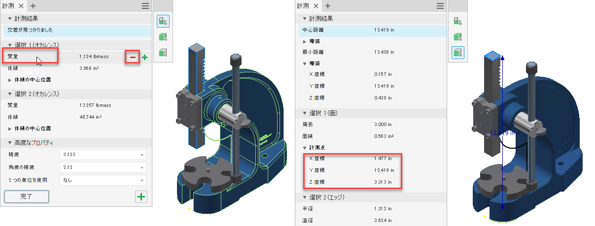

このリリースでは、計測コマンドに対して次の機能強化が行われました。
詳細については、「モデルまたは図面内の距離、長さ、角度、ループ、面積を計測するには」を参照してください。

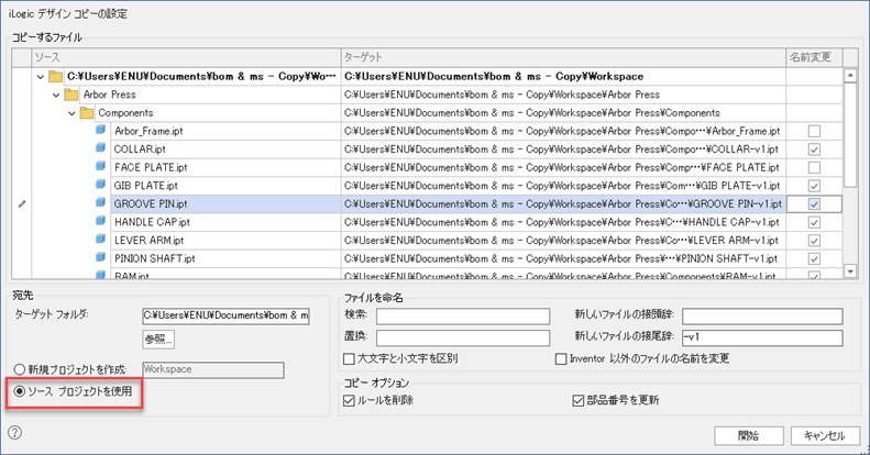

ファイルを再利用する
ファイルをコピーして新しいプロジェクトファイルを作成せず、ファイルを再利用できるようになりました。ターゲット フォルダがソース フォルダと同じ場合は、[iLogic デザイン コピーの設定]ダイアログの[ソース プロジェクトを使用]オプションを選択して目的の接頭辞または接尾辞を指定するか、[検索と置換]オプションを選択してファイルの名前を変更します。次に、名前を変更しない特定のファイルの[名前変更]オプションをオフにします。
