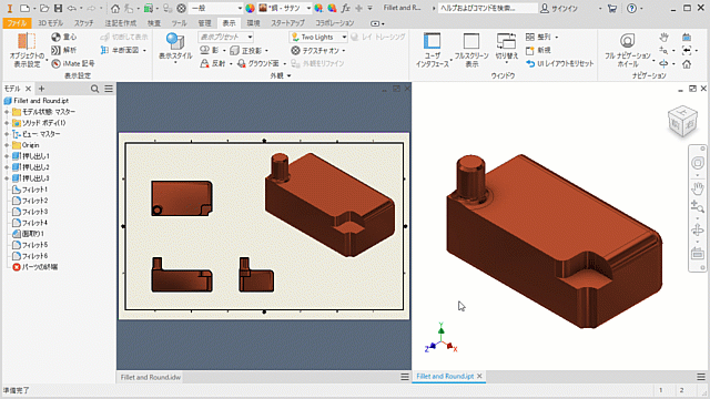

陰影付きの図面ビューは、モデルの照明スタイルを使用するように更新されました。
陰影付きの図面ビューの表示の改善
陰影付きの図面ビューの照明では、モデルのアクティブな照明スタイルが使用されます。
- IBL スタイルは、反射環境に照明イメージを使用します。
- 非 IBL スタイルは、図面の[ドキュメントの設定]が[アプリケーション オプションを使用]に設定されている場合、[アプリケーション オプション]
[色] > [反射環境]を使用します。アプリケーション オプションでの選択を明示的にオーバーライドするには、提供された反射マップを参照して、目的の反射マップを選択します。
変更された光源の更新を表示する
- 陰影付きの図面ビュー(キャッシュされているビューも含む)は、モデルの光源が変更されると更新されます。
- モデルの照明を変更した後、任意の図面ビューを選択するか、シート内で画面移動またはズームして、すべてのビューを更新します。図面が開いていない場合は、次に開いたときに、図面が保留中でなければビューが更新されます。
