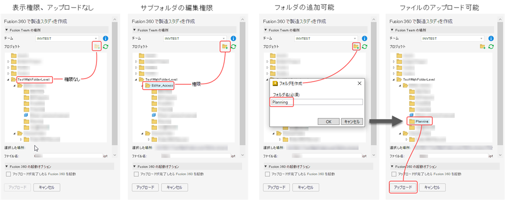

Fusion のエクスポート: フォルダ レベルの権限
フォルダ レベルの権限により、Inventor と Fusion のコラボレーションが強化されます。これにより、プロジェクト所有者は、プロジェクトで作業する他のユーザがサブフォルダを追加し、ジェネレーティブ デザイン、シミュレーション、製造などの Fusion 360 ツールで使用するファイルをアップロードできるようになります。
