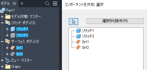

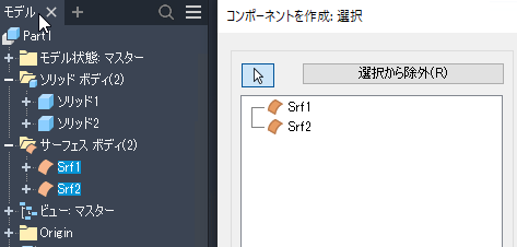

コンポーネントの作成操作中にサーフェス ボディを選択する
[コンポーネントを作成]コマンドを使用するときに、サーフェス ボディを選択できるようになりました。サーフェス ボディは、ブラウザまたはグラフィックス ウィンドウから選択できます。

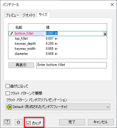

パンチツールのプレビューの改善
パンチツール ダイアログに追加された新しいプレビュー コントロールを使用して、プレビューを計算するかどうかをコントロールできるようになりました。 たとえば、点を選択解除したり、値を変更すると、プレビューが更新されます
また、最適化された計算方法を使用することでパンチ ツールのパフォーマンスが大幅に向上しました。
