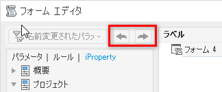

iLogic フォーム エディタの[元に戻す]と[やり直し]のオプション
[元に戻す]ボタンと[やり直し]ボタンがフォーム エディタ ダイアログに直接追加されました。これらの操作には、ショートカット キー([Ctrl]+[Z]、[Ctrl]+[Y])を使用することもできます。
