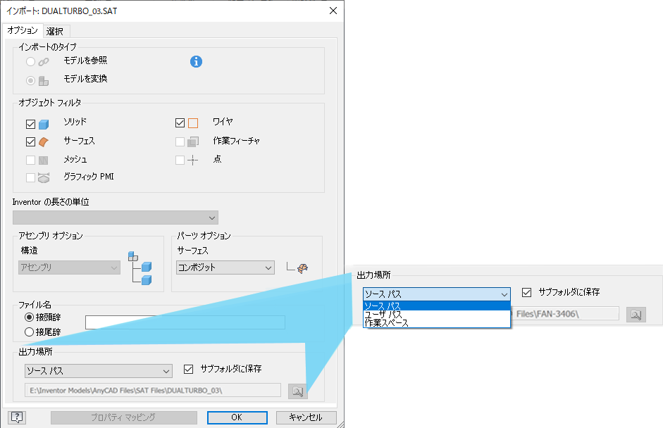

インポート ワークフローの改善
この更新プログラムにより、読み込みタスクのファイル保存先となる出力場所を指定することができます。ソース パスユーザ パス、またはワークスペースを使用して場所を選択します。サブフォルダに保存オプションを使用すると、ファイル管理タスクが改善されます。パスの選択は、単一のファイルまたはバッチ処理にかかわらず、後続のインポート タスクで使用できます。
詳細については、「ファイルを AnyCAD の参照または変換モデルとしてインポートするには」を参照してください。
