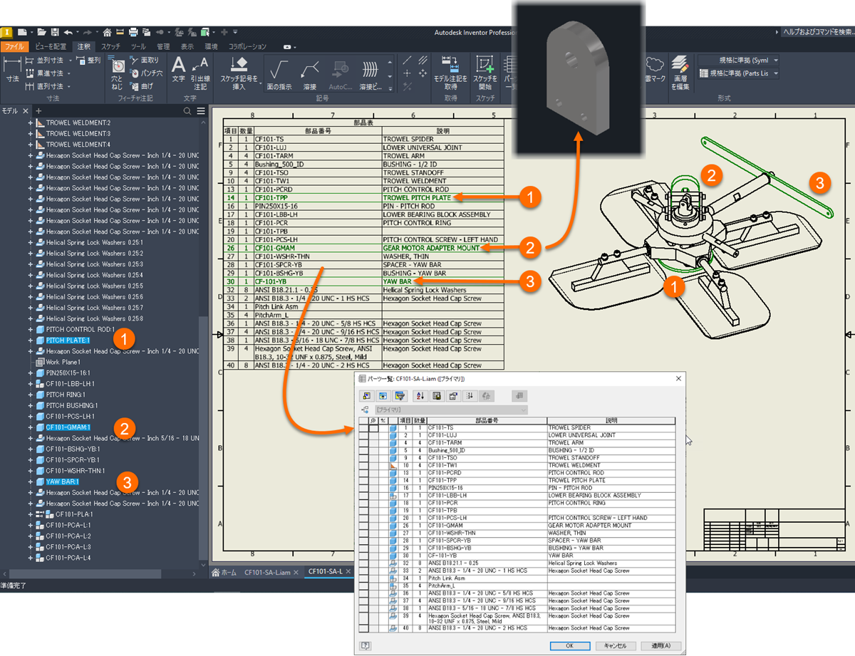

図面環境の機能強化を確認してください。
詳細については、「パーツ一覧の概要」を参照してください。

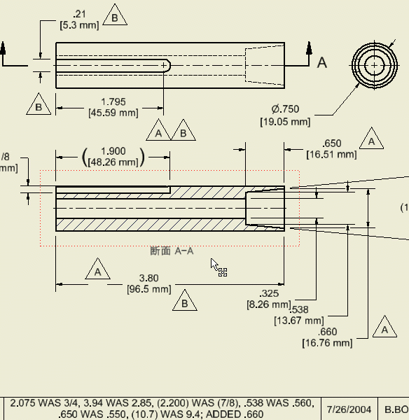

図面ビュー ラベルを既定の場所に再配置できます。図面ビューを右クリックして、[ビュー ラベルを復元]を選択します。
詳細は、「図面ビューを使用するには」を参照してください。

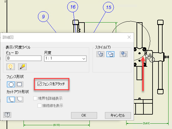

詳細図を固定する
作成中に詳細図をポイントに固定するのが非常に容易になりました。[詳細図]ダイアログに新たに追加された[フェンスをアタッチ]ボックスをオンにして、詳細図を固定する先のポイントを選択します。
詳細については、「詳細図を作成、編集するには」を参照してください。
