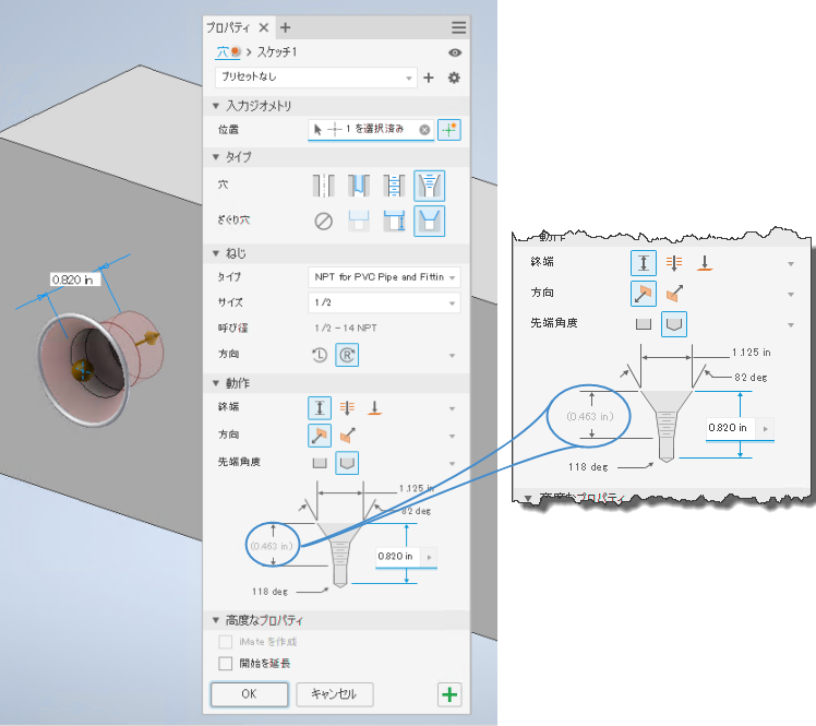

プロパティ パネルに加えられた機能強化について説明します。
[新機能をハイライト]のバッジの詳細については、「新規または更新のバッジを使用するには」を参照してください。
プロパティ パネルの詳細については、「[プロパティ]パネルの概要」および「プリセットを使用するには」を参照してください。

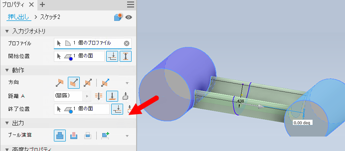

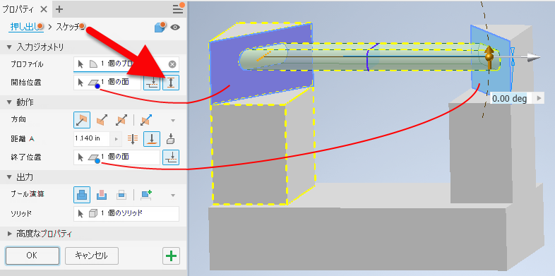

押し出しの間隔
[間隔]オプションが[押し出し]コマンドに追加されます。このオプションをオンにすると、始点と終点の面の選択に焦点を当てて作成プロセスを迅速化できます。
詳細については、「押し出しフィーチャを作成するには」を参照してください。
