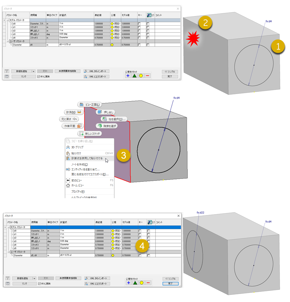

スケッチ環境の機能強化を確認してください。
コピーしたスケッチを貼り付ける際、右クリック メニューに[計算式を使用して貼り付け]オプションが追加されるようになりました。貼り付けアクションにはユーザ定義パラメータが含まれます。ソース スケッチに関連付けられているパラメータは、複製されずにコピーして貼り付けられます。[計算式を使用して貼り付け]は、ドキュメント間でサポートされるのではなく、同じドキュメント内でのみサポートされます。
この機能強化は、ドキュメント タイプに関係なく、すべての 2D および 3D スケッチ ワークフローに影響します。図面の場合、これには表題欄、ビュー スケッチ、シート スケッチ、シンボル スケッチ、および境界が含まれます。パーツの場合、スケッチ ブロックが含まれます。

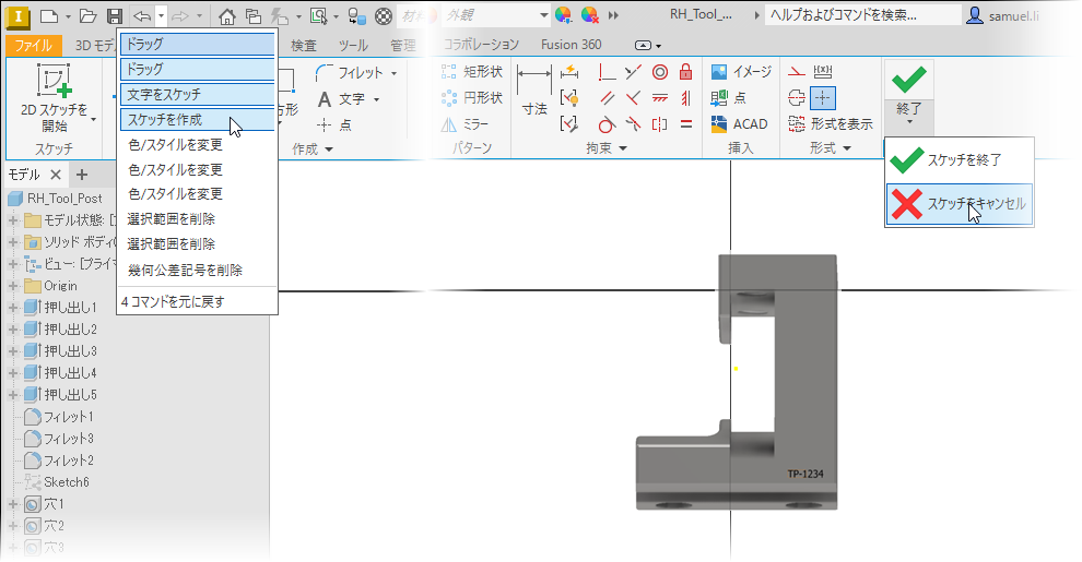

スケッチを開始または編集すると、[スケッチをキャンセル]コマンドにより、リボンに[スケッチを終了]コマンドが表示されます。
[スケッチをキャンセル]は、スケッチの作成または現在の編集にさかのぼり、全てのアクションを取り消すことに相当します。元に戻す/やり直しのリストがアクションと共に表示されます。

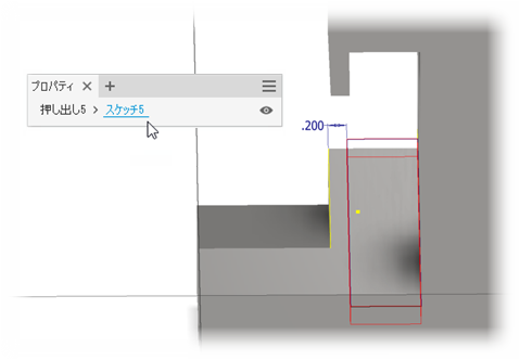

フィーチャ階層リンクを使用してスケッチを編集する場合、フィーチャの編集はスケッチをキャンセルすることで終了します。
