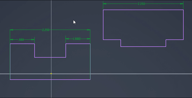

被駆動寸法
被駆動寸法値をコピーして、一般寸法値フィールドに貼り付けられるようになりました。
詳細については、「スケッチ寸法を使用するには」、「チューブ&パイプのルート スケッチの寸法と拘束について」、「固定スケッチ ルートについて」を参照してください

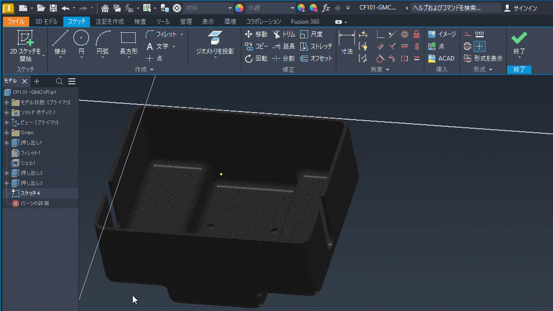

ジオメトリを投影の機能強化
[ジオメトリを投影]がアクティブな場合は、投影するジオメトリをクリックするときに[Shift]キーを押し続け、スケッチ ジオメトリと構築ジオメトリを切り替えることができます。この機能強化は、2D スケッチおよび 3D スケッチに対して機能します。
詳細については、「スケッチ ジオメトリの投影について」、「ジオメトリを 2D スケッチに投影するには」、「ジオメトリを含めて 3D スケッチのサーフェスに曲線を投影するには」を参照してください

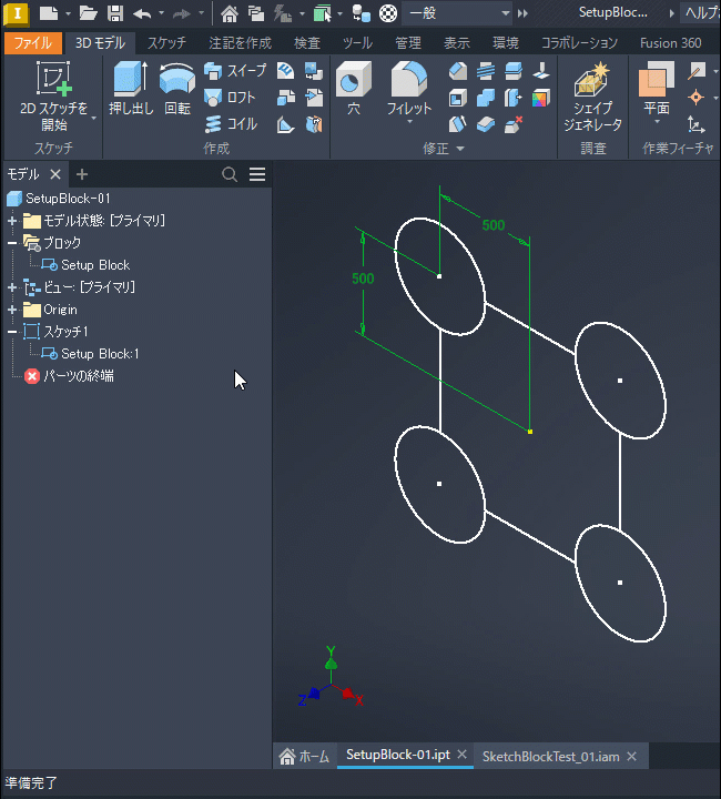

スケッチ ブロック
パーツ ドキュメントとアセンブリ ドキュメントの両方で、ブロック フォルダのブロック ブラウザ アイコンの上にカーソルを置くと、スケッチ ブロックの説明フィールドが表示されるようになりました。
詳細については、「再利用する 2D スケッチ ブロックを作成、編集するには」を参照してください
