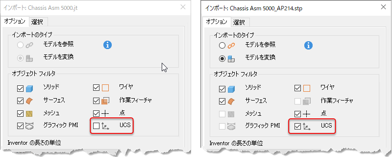

新しいエクスポート形式と、既存のインポート/エクスポート形式に対する更新について説明します。
JT と STEP の両方で、インポート時に UCS を含めるオプションがサポートされています。
詳細については、「ファイルを AnyCAD の参照または変換モデルとしてインポートするには」を参照してください
