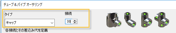

最大 30 の接続でパーツをオーサリングすることができます。これまでの最大は 10 でした。
チューブ&パイプ パーツのオーサリングの詳細については、「チューブ&パイプ パーツをオーサリングするには」を参照してください。

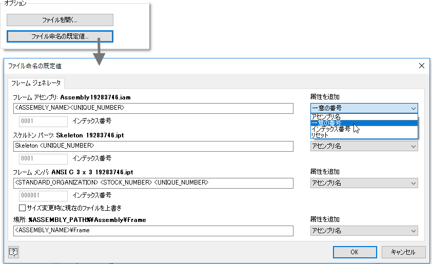

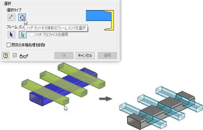

フレーム ジェネレータ
命名規則を設定するには、[ファイル命名の既定値]ダイアログで、[属性を追加]ドロップリストをクリックします。
詳細については、アプリケーション オプションの[ファイル]タブを参照してください。

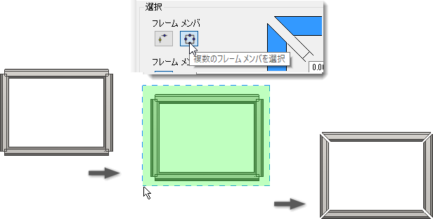

マイタとノッチの詳細については、「フレームに対する末端処理を修正、適用する」を参照してください。
変更: 新しい選択と編集の動作が変更コマンドに導入されました。以前のリリースでは、再利用されたコンポーネントの属性は選択または編集できませんでした。
グループの再利用されたメンバを選択し、距離と回転角度の値を修正できるようになりました。グループのすべてのメンバがサイズまたはファミリの変更に関係します。
詳細については、「基本のフレーム メンバを変更する」を参照してください。

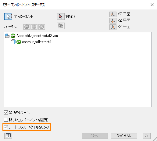

ミラー コンポーネント/シート メタルの機能強化
[ミラー コンポーネント]コマンドでは、シート メタル パーツが認識され、ソース コンポーネントのシート メタル スタイルをミラー コピーにリンクできるようになりました。
詳細については、「ミラー コンポーネント」を参照してください。

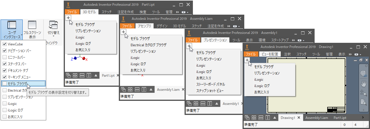

モデル ブラウザ アクセスの機能強化
モデル ブラウザのアクセス ポイントがすべてのドキュメント タイプに対して追加されています。ブラウザが表示されない場合は、グラフィックス表示の左上にこのアイコン
が表示されます。アイコンをクリックすると、アクティブなドキュメントに使用可能なブラウザ パネルが表示されます。
詳細については、「Inventor ブラウザ」を参照してください。

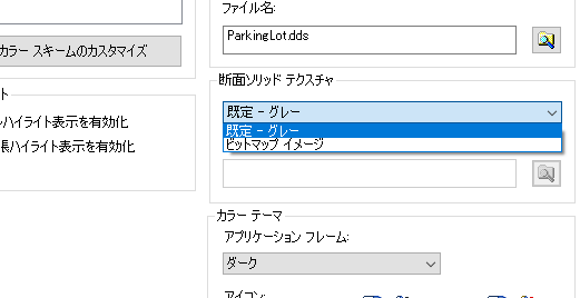

断面ソリッド テクスチャ
[アプリケーション オプション]
[色]タブ
[断面ソリッド テクスチャ]では、モデルの断面図で使用されるキャップ面と一緒に使用するテクスチャ マップを指定することができます。既定の色はグレーです。別の色を使用するには、イメージを作成し、そのイメージを選択して断面ソリッド テクスチャとして使用します。
アプリケーション オプションの詳細については、「[色]タブのリファレンス([アプリケーション オプション])」を参照してください。

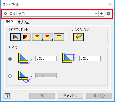

既存のコマンドのプリセット
プリセットを使用すると、再利用可能な図面注記を作成できます。
Inventor® Ideas の投稿:
詳細については、「プリセットを使用するには」を参照してください。
3D 注記の詳細については、「一般注記を使用するには」を参照してください。
溶接の詳細については、「図面ビューで溶接注記を追加または編集する」を参照してください。
