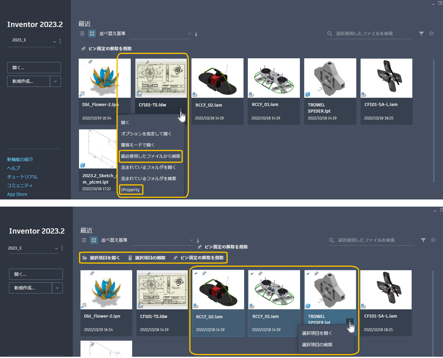

ホームの機能強化
単一ファイルを選択すると、次のようになります。
詳細については、「ホームについて」を参照してください。

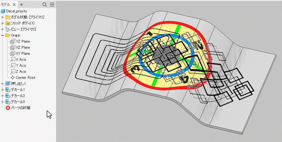

GPU レイ トレーシング
GPU レイ トレーシングは、マルチレイヤのデカール、影付き、反射、および断面図ビューをサポートします。
注: 現時点では、AMD グラフィックス カードでのデカール機能強化はサポートされていません。
デカールを重ねたときに、モデル ツリーの位置によってデカールの表示優先順位がコントロールされます。

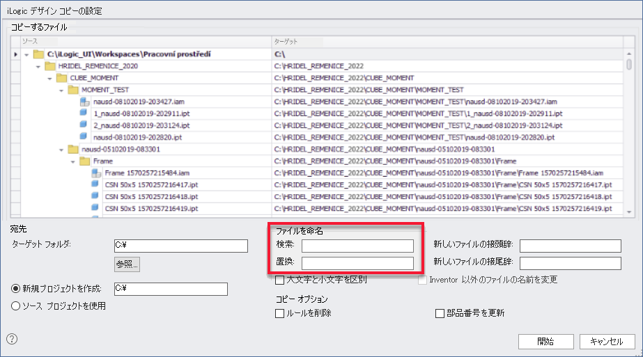

iLogic の機能強化
iLogic デザイン コピーの文字列の置換
iLogic デザイン コピー ダイアログで新しく追加された検索および置換編集フィールドを使用して、ファイル名を変更できるようになりました。
詳細については、「iLogic ルールを含むデザインをコピーするには」を参照してください。

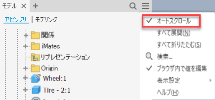

AutoScroll
新しく追加された「AutoScroll」オプションを選択すると、選択したオブジェクトがリストの一番上に表示されるように自動的にスクロールします。

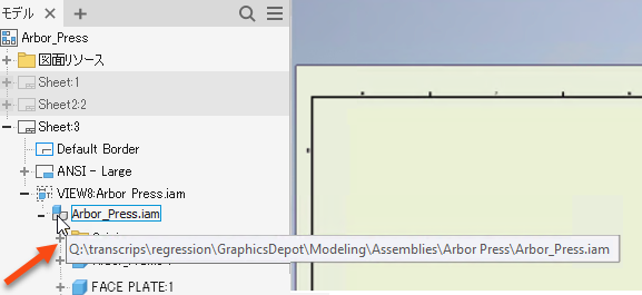

ファイル名の場所
ブラウザで[ファイル名]アイコンにカーソルを合わせると、ファイルの場所を簡単に識別できるように、ファイル名とファイル パスを示すツール チップが表示されます。ファイル パスを表示するには、ファイルをローカル ディスクに保存する必要があります。

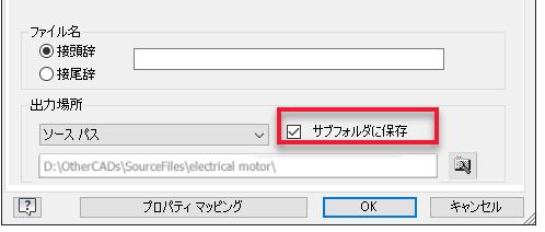

タスク スケジューラ
新しく追加された[読み込みオプション]ダイアログ ボックスの[サブフォルダに保存]オプションにより、ファイル管理タスクが改善されました。パスの選択は、単一のファイルまたはバッチ処理にかかわらず、後続のインポート タスクで使用できます。

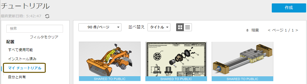

ガイド チュートリアル
最近、ガイド チュートリアル ギャラリーとチュートリアルの説明に、誤って文字が表示されることがありました。この問題は解決されましたが、ガイド チュートリアルの作成者がチュートリアルの共有を削除して再度共有する必要があります。次に手順を示します。
  1. [ホーム]タブで、[チュートリアル]をクリックします。
  2. [配置]フィルタを[マイ チュートリアル]に設定します。
  3. リセットするチュートリアルを選択します。
  4. [共有]をクリックします
  5. [共有を削除]をクリックします。
  6. [共有]をもう一度クリックします。
  7. [パブリック ギャラリーで共有]をクリックします。
