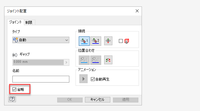

ジョイント ワークフローの機能強化
ジョイントを編集または配置するときに、ジョイントを直接省略できるようになりました。[ジョイント配置]ダイアログに新しく追加された[省略]ボックスをオンにするだけです。
詳細については、「[ジョイントを作成]のリファレンス」を参照してください。

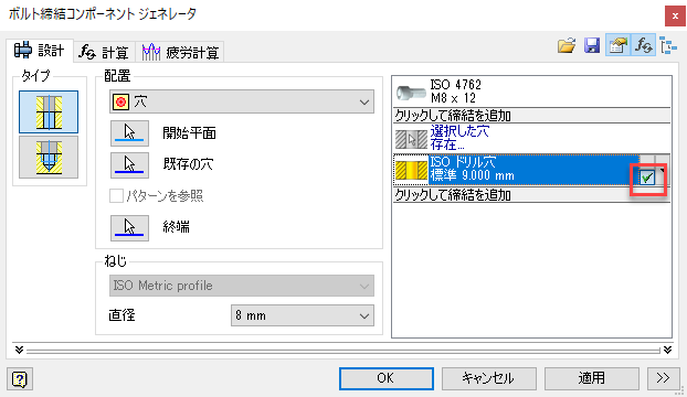

ボルト締結の機能強化
ボルト締結ツールを使用すると、穴が自動的に作成されます。しかし、穴が必要ない場合もあります。ボルト締結コンポーネント ジェネレータに、選択したドリル穴を締結部品と穴のリストから除外する新しいオプションが追加されました。後で編集する場合は、提案された穴を再度ドリル加工することができます。

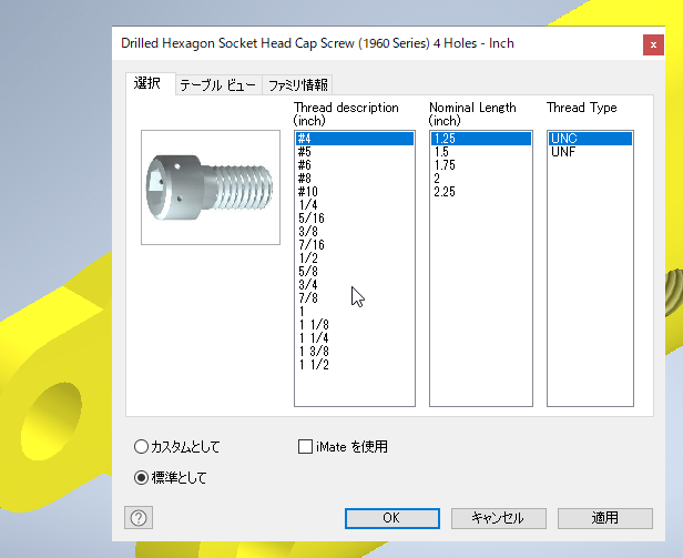

コンテンツ センター
2023.1 以降、コンテンツ センターのすべての項目のサイズは順番にリストされます。これまでは、必ずしもこのように表示されていませんでした。
