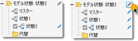

ブラウザで[範囲を編集]トグルを変更すると、編集がアクティブなメンバにのみ適用されるのか、すべてのメンバに適用されるのかを決定することができます。

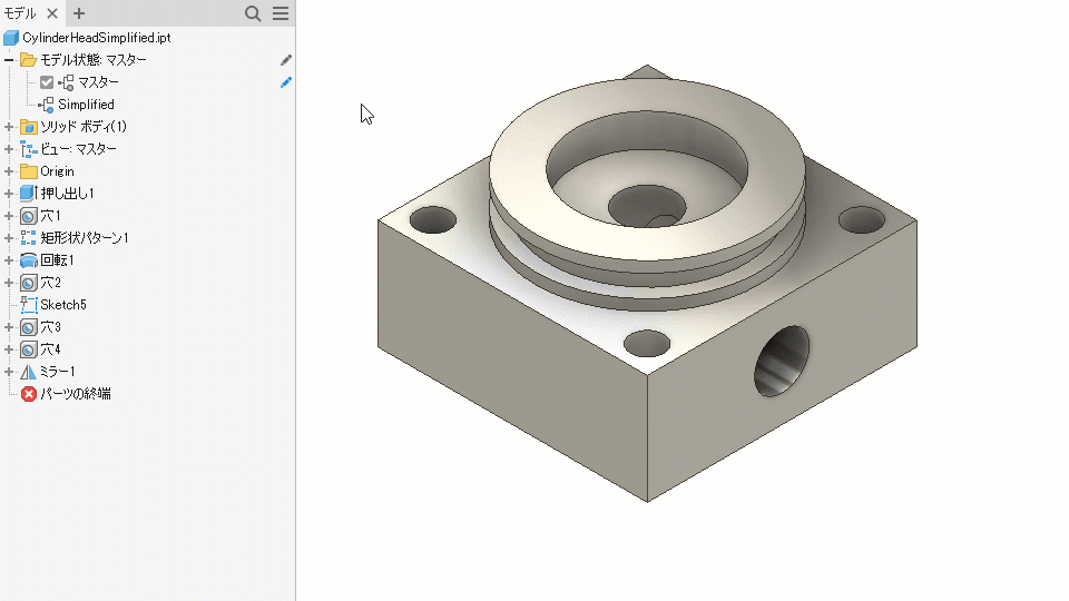

パーツのモデル状態を使用して、製造プロセスのキャプチャ、パーツ ファミリの作成、調整可能なパーツとフレキシブルなパーツの作成、パーツの簡略化バージョンの作成を行うことができます。
各モデル状態は、固有のパラメータ、プロパティ、および省略状態を持つことができます。

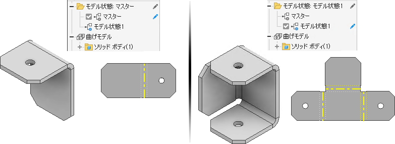

シート メタル パーツも、モデル状態を利用できます。モデル状態を使用して、固有の折り曲げフィーチャとフラット パターンを持つ設定を作成できるようになりました。

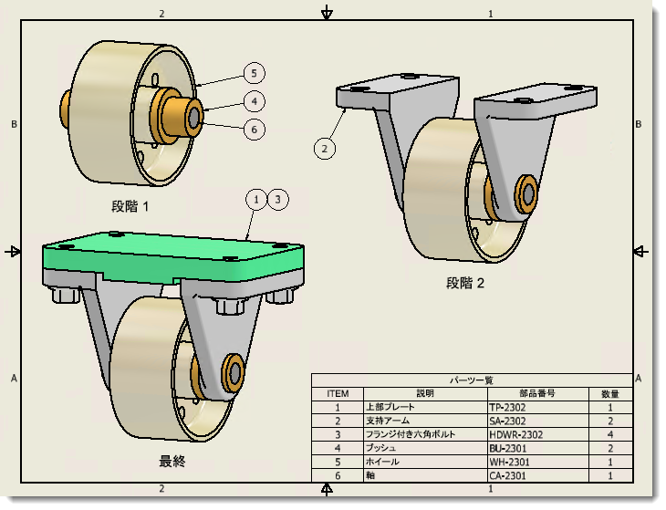

図面ビューを作成するときに、モデル状態を選択することができます。パーツ一覧には、選択したモデル状態のメンバとその iProperty が表示されます。
代替モデル状態から作成されたビューは、図面ビュー内の代替パーツの状態を反映します。
