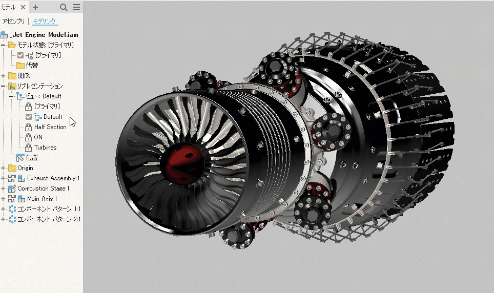

コンテンツ センター: コンポーネントの表示設定
アクティブなビュー リプレゼンテーション内において、単一の右クリック メニューによる選択で、すべてのコンテンツ センター コンポーネントの表示/非表示を変更できるようになりました。
進行状況バーを使用すると、表示設定の変更時に通知されます。必要に応じて、プロセスをキャンセルすることができます。
注: ライブラリおよびコンテンツ センターのプロジェクト位置にないコンポーネントは、表示オプションに応答しません。たとえば、Pack and Go はコンテンツ センター コンポーネントを収集し、それらを Pack and Go ライブラリ フォルダに収容します。これらのコンテンツ センター コンポーネントは表示オプションに応答することはありません。
詳細については、「ビュー リプレゼンテーションを作成、編集、復元するには」を参照してください。

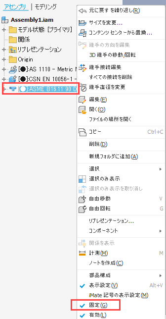

コンテンツ センター: 挿入された締結部品の回転をロックする
Autodrop を使用してコンテンツ センターから締結部品(ボルト、ナット、座金など)を挿入する際に、新しい[回転をロック]オプションを使用して締結部品の位置をロックできるようになりました。
詳細は、「AutoDrop を使用してパーツを挿入するには」を参照してください。
Inventor® Ideas の投稿

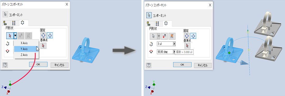

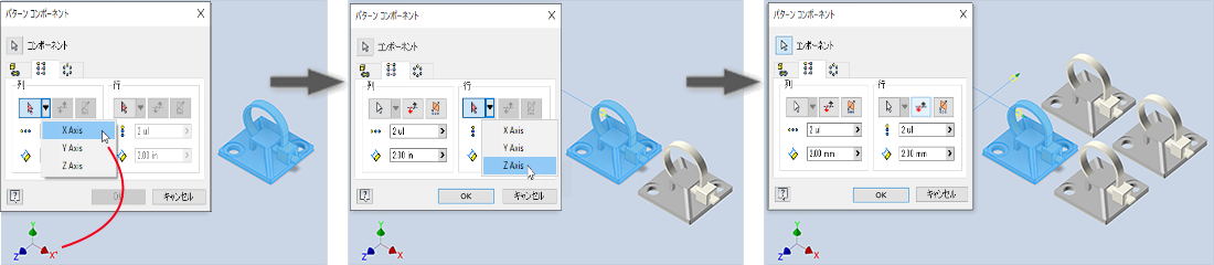

コンポーネント パターン
基準軸を使用したパターンの作成を迅速化するため、軸をパターン ダイアログで使用できるようになりました。セレクタをクリックして、軸 フライアウトにアクセスします。
詳細については、「コンポーネントの矩形状パターンを作成する」と「コンポーネントの円形状パターンを作成する」を参照してください。

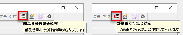

部品表エディタ: 部品番号行結合設定アイコン
部品番号行結合設定アイコンは、有効または無効かによって異なるので、[部品表]ダイアログでステータスを直接視覚的に確認できるようになりました。
Inventor® Ideas の投稿
