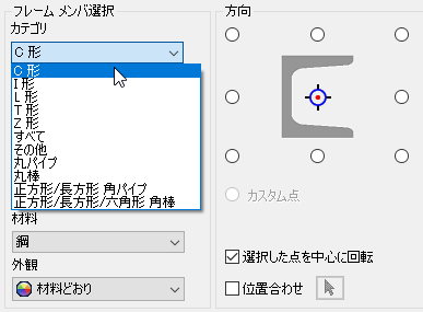

フレーム ジェネレータ
特定のファミリの検索を改善するために、[挿入]および[変更]コマンドの[フレーム メンバ選択]に新しい[カテゴリ]セクションが追加されました。形鋼カテゴリを選択すると、[ファミリ]リストがフィルタされ、使用可能な選択肢のみが表示されます。
拘束の詳細については、「基本の構造フレームを作成するには」を参照してください。

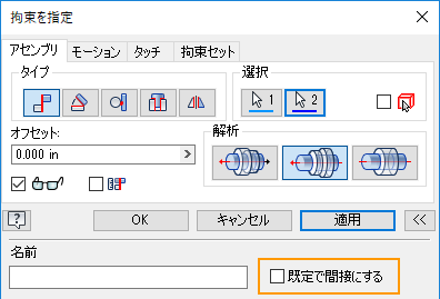

拘束の機能強化: 軸拘束をコントロールする新しい設定
既定では、軸拘束を作成する場合、Inventor は拘束の作成に最適なソリューションを予測しようとします。新しい設定である[既定で間接にする]を使用すると、既定で間接であった従来の動作に永続的に戻すことができます。
拘束の詳細については、「[拘束を指定]のリファレンス - [アセンブリ]タブ」を参照してください。

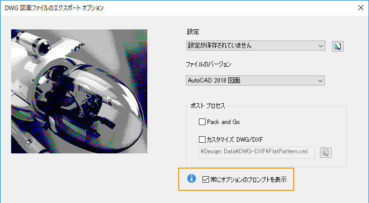

DWG ファイル エクスポートのワークフローの機能強化
ファイルをエクスポートして AutoCAD 図面として保存するワークフローが、次に示すように合理化されています。
図面ファイルからのエクスポートの詳細については、「データを DWG にエクスポートするには」を参照してください。

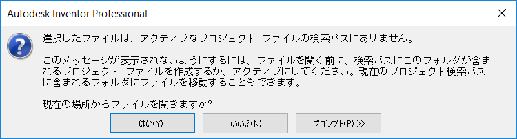

アクティブなプロジェクトの検索パスにないファイルを開こうとすると表示されるエラー処理メッセージが更新され、問題の解決方法の説明がわかりやすくなりました。
