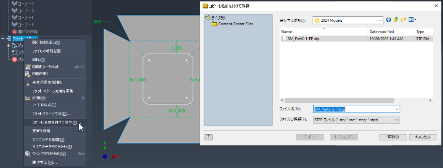

シート メタルのフラット パターンを STEP 形式で出力します。出力は単純なソリッド モデルです。フラット パターン スケッチは出力に含めることができ、エクスポート対して可視である必要があります。フラット パターンがアクティブかどうかにかかわらず、[コピーを名前を付けて保存]は使用可能です。
詳細については、「シート メタルのフラット パターンについて」および「シート メタルのフラット パターンを使用するには」を参照してください。

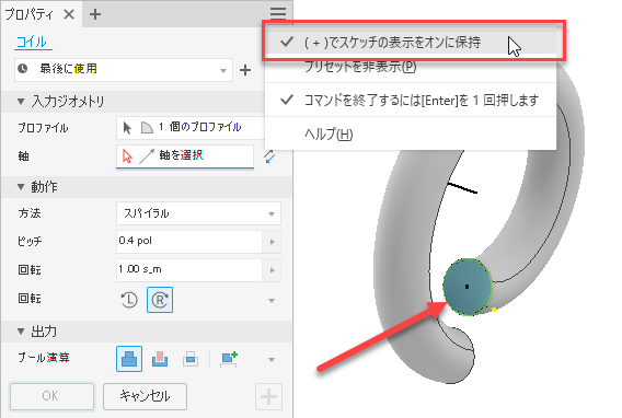

[コイル]コマンドを使用する場合、[適用]を使用してコイルを作成するときに、パスおよびプロファイル スケッチを表示したままにするオプションがあります。[コイル]プロパティ パネルの[高度な設定]メニューで、[( + )のスケッチを表示したままにする]オプションを選択します。
コイル フィーチャの詳細については、「コイルを作成するには」を参照してください。
プロパティ パネルの詳細については、「プロパティ パネルの概要」を参照してください。
