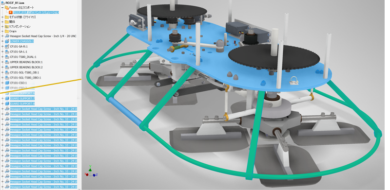

Inventor から Fusion 360 へのツールに対して行われた機能強化を確認してください。

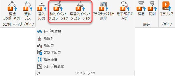

Inventor から Fusion 360 へのツールのワークフローを改善するために、イベント シミュレーションは動的と準静的の 2 つのタイプに分かれています。
このシミュレーションでは、大きい変形、初期速度、接触、衝撃など、急激に変化する時間依存の荷重および拘束に対するデザインの反応を特定します。衝突、加速、または接触によって引き起こされる急激に変化する荷重などの高速イベントに使用します。
準静的イベント シミュレーション
このシミュレーションでは、非線形材料の挙動が必要な単一パーツまたはマルチボディ アセンブリにおける静的応力と変形を特定します。接触条件がボディ間で遷移する可能性のある大きいモーションに最適です。

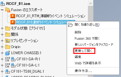

Fusion のエクスポート
詳細については、「Fusion 360 の作業スペースに接続するには」を参照してください。
