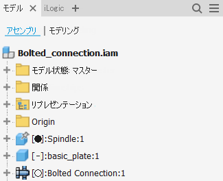

新しいオプションを使用すると、完全には拘束されていないコンポーネントを素早く特定できます。
拘束状態が、アセンブリ ブラウザで
、または
として既定で表示され、3 つの状態のいずれかを示します。

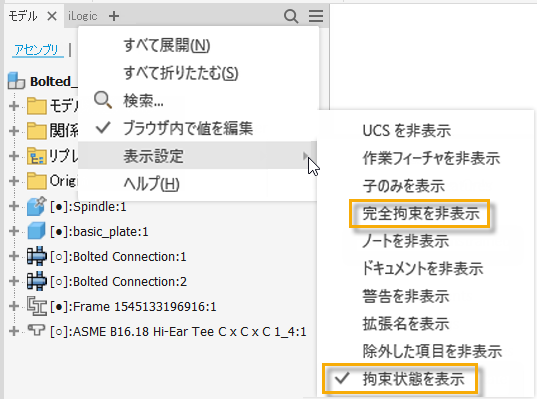

新しい[表示設定]メニュー オプションを使用すると、次の操作を実行できます。
、および

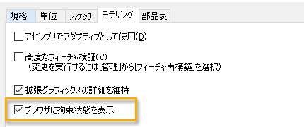

新しい設定[ブラウザに拘束状態を表示]を[ツール]
[管理]
[ドキュメントの設定]
[モデリング]タブから使用することもできます。既定では、この設定は有効になっています。
