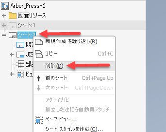

[Delete]キーを使用してシートを削除する
シートを削除するときに、コンテキスト メニューからアクセスできる既存の[削除]コマンドに加えて、[削除]キーを使用できるようになりました。このコマンドは以前は[シートを削除]と呼ばれていたことに注意してください。
詳細については、「図面テンプレート、シート、およびシート スタイルを使用するには」を参照してください。

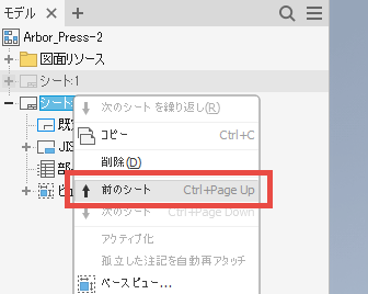

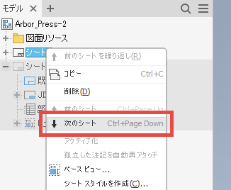

複数のシートを参照する
旧バージョンの Inventor では、シートをアクティブにするには、シートをダブルクリックする必要がありました。現在は、選択したシートから始めて[次のシート]コマンドまたは[前のシート]コマンドを使用して、図面内の複数のシートを参照できるようになりました。必要に応じて、これらのコマンドにショートカット キーを割り当てることができます。
図面シートの詳細については、「図面テンプレート、シート、およびシート スタイルを使用するには」を参照してください。
