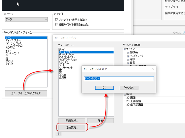

[アプリケーション オプション] > [色]タブ
エディタのカスタム カラー スキームの名前を変更します。
詳細については、「カラー スキームをカスタマイズするには」を参照してください。

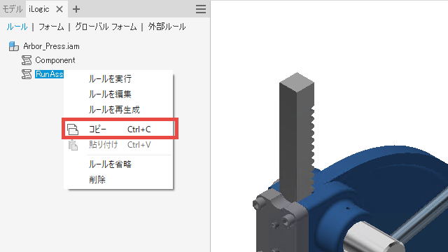

iLogic ブラウザ内でルールをコピーして貼り付ける
iLogic ブラウザでのルールのコピーと貼り付けが非常に簡単になりました。ブラウザで直接 iLogic ルールを選択し、コンテキスト メニューから[コピー]コマンドを使用して、別のパーツまたはアセンブリに貼り付けることができます。
また、[ルール]タブ内の同じドキュメントにルールを貼り付けることもできます。
詳細については、「iLogic のルールを使用するには」を参照してください。
