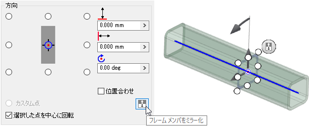

フレーム ジェネレータの機能強化
フレーム メンバの変更の詳細については、「基本のフレーム メンバを変更する」を参照してください。

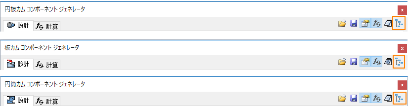

デザイン アクセラレータの機能強化
以下に示すように、コンポーネント ジェネレータのいくつかのダイアログ ボックスは、メイン アセンブリへのコンポーネントの挿入をサポートするように機能強化されました。これにより、コンポーネントを単一パーツとして直接メイン アセンブリに挿入できます。旧バージョンでは、これらのコンポーネントはサブアセンブリとしてのみ挿入できました。ダイアログ ボックスで、[サブアセンブリ構造を有効化/無効化]をクリックして、最上位コンポーネントの挿入とサブアセンブリ コンポーネントの挿入の間で切り替えます。
[動力伝達]パネル
[カム]コマンド
カム コンポーネント作成の詳細については、「円板カムを設計する」、「板カムを設計する」、および「円筒カムを設計する」を参照してください。

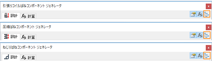

[ばね]パネル
[圧縮]、[延長]、[ねじりばね]の各コマンド
ばねコンポーネント作成の詳細については、「圧縮ばねを設計する」、「引張りコイルばねを設計する」、および「ねじりばねを設計する」を参照してください。

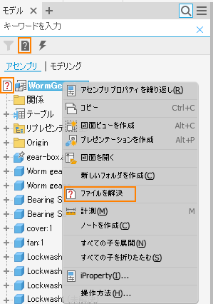

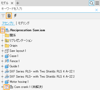

未解決アイコンの機能強化
未解決アイコンと[ファイルを解決]右クリック メニュー オプションは、次のように機能強化されました。
ファイルの解決の詳細については、「パーツおよびアセンブリ ファイルでスキップされたコンポーネントを解決するには」を参照してください。

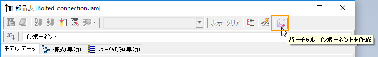

部品表(BOM)の機能強化
新しいオプション[バーチャル コンポーネントを作成]を使用して、[部品表]ダイアログ ボックスからバーチャル コンポーネントを作成します。バーチャル コンポーネントはアセンブリ ブラウザの下部に表示されます。
バーチャル コンポーネントの詳細については、「アセンブリでのパーツまたはバーチャル コンポーネントの作成について」を参照してください。

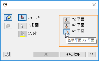

パーツのミラーの機能強化
パーツの[ミラー]ダイアログ ボックスにある作業平面のオプション(リボンの[3D モデル]タブ
[パターン]パネル
[ミラー]コマンドから使用可能)が更新されました。作業平面のオプションは次のように表示されるようになりました。
ミラー コマンドの使用方法の詳細については、「パーツ フィーチャをパターン化して配置するには」を参照してください。

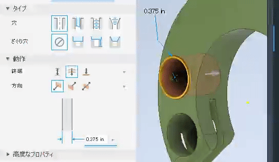

[穴]コマンド
穴を配置するときに、[中心点の作成を許可]
オプションを切り替えることで中心点の作成をコントロールすることができます。オフにすると、入力は既存のスケッチベースのジオメトリのみを受け入れます。オンにすると、入力はスケッチ ジオメトリに制限されません。
詳細については、「穴を作成するには」を参照してください。
