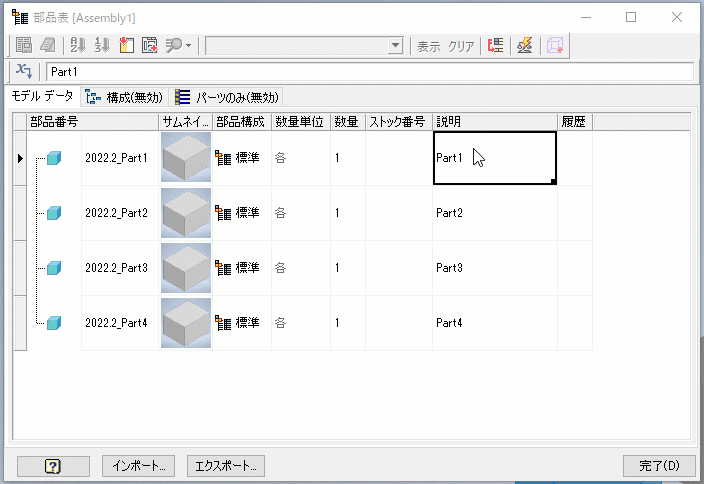

部品表
列内の複数のセルを選択し、すべてのセルのテキストを同時に変更できるようになりました。
(いずれかの方法で)列内の複数のセルを選択して、[Delete]キーを押すと、選択したすべてのセルの内容が削除されます(読み取り専用の値は削除されません)。
