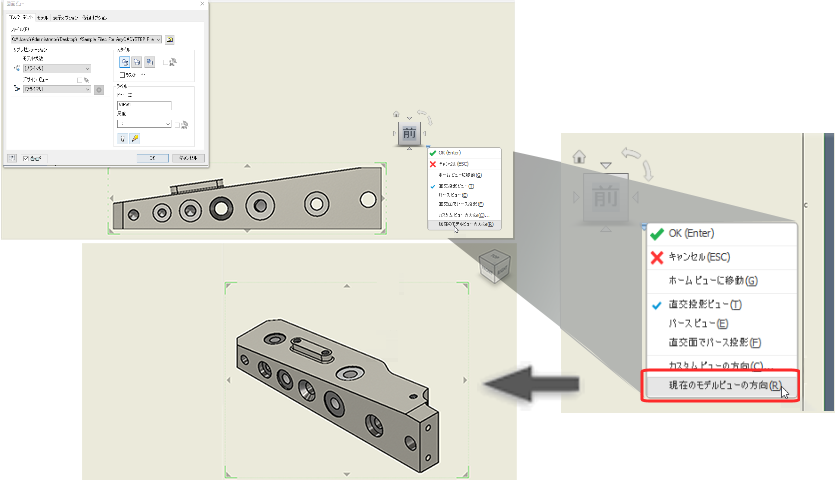

現在のモデル ビューの表示方向を使用して、ベース ビューを配置できるようになりました。ViewCube ドロップ ダウンをクリックして、[現在のビューの表示方向]を選択します。
詳細は、「ベース ビューと投影ビューを作成するには」を参照してください。

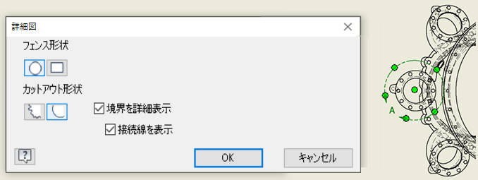

詳細ビューの詳細については、「詳細ビューについて」を参照してください。
詳細ビューを使用する方法については、「詳細ビューを作成、編集するには」を参照してください。

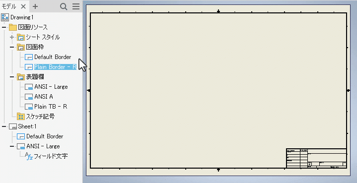

置き換える表題欄または図面枠のコンテキスト メニューの[挿入]を使用して、現在の表題欄または図面枠を簡単に置き換えられます。
詳細は、「表題欄を使用するには」および「図面枠を使用するには」を参照してください。

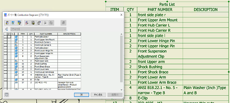

[パーツ一覧]ダイアログがモードレス ダイアログになりました。これにより、ダイアログで作業しながら、図面を画面移動したりズームすることができます。画面移動またはズームを使用する場合は、[Esc]を押すことでダイアログを閉じずに終了できます。
詳細については、「パーツ一覧の概要」を参照してください。
