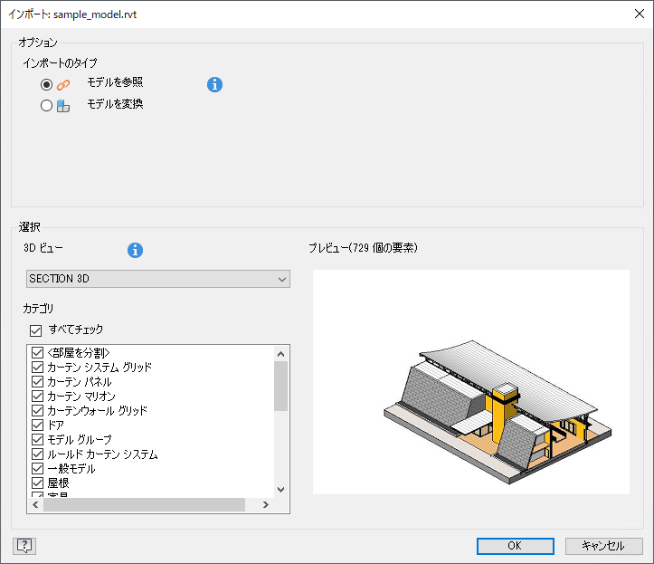

3D ビューを選択し、含めるカテゴリを選択解除してからモデルをインポートすることで、インポートしたモデルに含める、またはそこから除外する Revit カテゴリを指定できるようになりました。
リンクされた RVT ファイルが存在する場合は、Revit リンクという特殊なカテゴリが追加されます。これにより、インポート プロセスですべてのリンク ファイルを含めたり除外することができます。
詳細については、「Revit ファイルを AnyCAD 参照モデルとしてインポートするには」を参照してください。
