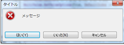

MessageBox.Show 関数に MessageBoxIcon パラメータを含めることで、メッセージ ボックスにアイコンを追加できます。
次の例を参照してください。
MessageBox.Show("Message",'"Title", MessageBoxButtons.YesNoCancel, MessageBoxIcon.Error)
このオプションは、メッセージ ボックスにエラー アイコンを追加します。
他にも次のようなオプションがあります。
MessageBox.Show("Message",'"Title", MessageBoxButtons.YesNoCancel, MessageBoxIcon.Exclamation)
MessageBox.Show("Message",'"Title", MessageBoxButtons.YesNoCancel, MessageBoxIcon.Information)
MessageBox.Show("Message",'"Title", MessageBoxButtons.YesNoCancel, MessageBoxIcon.None)
MessageBox.Show("Message",'"Title", MessageBoxButtons.YesNoCancel, MessageBoxIcon.Question)
MessageBox.Show("Message",'"Title", MessageBoxButtons.YesNoCancel, MessageBoxIcon.Stop)
MessageBox.Show("Message",'"Title", MessageBoxButtons.YesNoCancel, MessageBoxIcon.Warning)

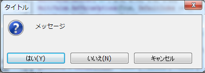

メッセージ ボックスが最初に表示されたときに選択するメッセージ ボタンを指定します。ボタンを指定するには、MessageBox.Show 関数に MessageBoxDefaultButton パラメータを含めます。MessageBoxButtons の使用する値に応じて、メッセージ ボックスの 3 つの有効なボタンの中から選択します。
次の例を参照してください。
MessageBox.Show("Message",'"Title", MessageBoxButtons.YesNoCancel, MessageBoxIcon.Exclamation, MessageBoxDefaultButton.Button2)
このオプションでは、2 番目のボタン([いいえ])が既定で選択されます。
他にも次のようなオプションがあります。
MessageBox.Show("Message",'"Title", MessageBoxButtons.YesNoCancel, MessageBoxIcon.Exclamation, MessageBoxDefaultButton.Button1)
MessageBox.Show("Message",'"Title", MessageBoxButtons.YesNoCancel, MessageBoxIcon.Exclamation, MessageBoxDefaultButton.Button3)

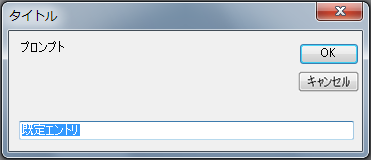

入力を要求し、入力場所を提供するメッセージ ボックスを作成します。
構文
myparam = InputBox("Prompt", "Title", "Default Entry")
"Prompt"
ボックスに表示するメッセージです。
"Title"
ボックスのタイトル バーに表示するテキストです。
"Default Entry"
ボックスの入力フィールドに表示するテキストです。

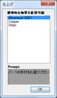

選択可能な値の一覧を示すメッセージ ボックスを表示します。一覧から値を選択すると、関数からその値が返されます。
構文
d0 = InputListBox("Prompt",MultiValue.List("listName"), defaultEntry, Title := "Dialog Title", ListPrompt := "List Prompt")
"Prompt"
ボックスの[OK]ボタンの上に表示するメッセージです。
使用するマルチバリュー リストの名前です。
defaultEntry
リスト ボックスで最初に選択されている値です。
タイトル
タイトル バーに表示するテキストです。
ListPrompt
Message
ボックスの一覧の上に表示するテキストです。
戻り値
d0
一覧から選択された値です。
例
material = InputListBox("Choose Part material", MultiValue.List("material"), _
material, Title := "Part material", ListName := "Available Standard materials")
